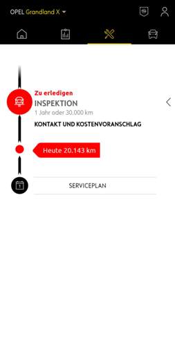

mein Grandland Hybrid muß in Kürze zur ersten Inspektion. Nach dem ersten Jahr habe ich knapp 21.000 km gefahren. In der My Opel steht allen Ernstes für jede Inspektion ein Zündkerzenwechsel bei den durchzuführenden Arbeiten.
Gehört zum PSA-Konzern ein Zündkerzenhersteller der gefördert werden muss oder gibt es einen technischen Grund dafür?

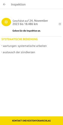

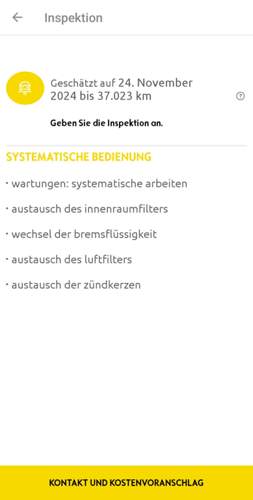

Ok, dann liegt es an der My Opel App.

Die App ist wohl nicht nur in dieser Beziehung unzuverlässig.
Vielleicht möchte sie auch nur mitteilen, dass - falls sie fällig sind - die Zündkerzen ebenfalls gewechselt werden.
Exakte Details erhältst Du bei Deinem FOH beim Ausdruck des fahrzeugspezifischen Wartungsplan.

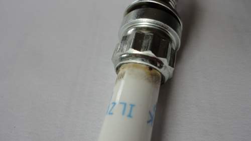

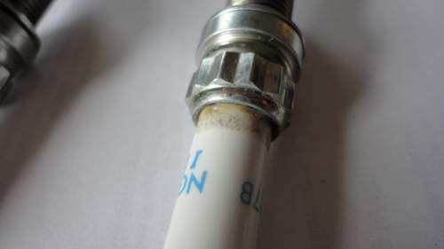

Ich hatte auch so welche Made in Japan von NGK.
Und habe Palgiate bekommen aus China.
Nach 2.000 km übelste Zündaussetzer.
Hat der Anbieter auch anstandslos anerkannt.
Am Übergang der Keramik sah man den Überschlag des Funkens.
Vor allem der braune Rand nach schon ca. 2.000 km was nicht normal war.
Und wie man auf den Bildern sieht, am Sockel ist keine Kennzeichnung von NGK sichtbar, nur an der Keramik.
So wie hier.
Ein Schelm wer weiß was geliefert wird.
