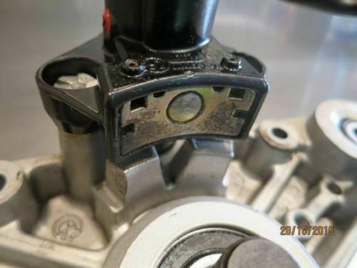

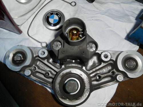

...bist Du denn schon weiter gekommen, oder brauchst irgendwelche Hinweise/Bilder zum Ausbau dess Zündschlosses/-Schalters, fall´s nichts mehr anderes hilft???
....dann einfach mal kurz melden!
Das Zündschloss lässt sich nicht so einfach ausbauen. Da braucht man einen speziellen Bit. Keine Ahnung, wie das Teil heißt. Vielleicht wisst ihr es ja. Ansonsten halt mit Gabelbrücke. Gibt´s ab 70€ gebraucht...
oder ausbohren.
1caa5599f82e4178ecd89148c8463864e
47b88d30e6506a37f043070683e789ae5
....da brauchst Du keinen speziellen Bit, sondern einfach ...........?! Bild 1:so sieht´s Original aus, Bild 2 : so sieht´s anschließend aus......;)
Dscn8433
Dscn8462
