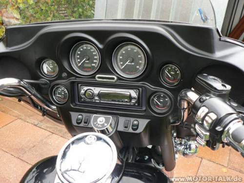

Ich habe schon überall im Netz gesucht aber nix zum Thema gefunden ! Evtl. kann mir einer von Euch einen hilfreichen Tip geben ?
Ich möchte bei meiner 1997 E-Glide das Zündschloss ausbauen weiß aber nicht wie ! Alle Info´s die ich bis jetzt gefunden habe nutzen mir nix ( Youtube,Google ect.) da sich bei der 1997 nicht das ganze Schloß drehen lässt sondern " nur "der schlüssel im Schloss und bevor ich was hin mache frag ich lieber mal !
Bin für jeden Hilfreichen Tip dankbar !
Gruß Stefan

Hallo Stefan,
ist es so ein Schloß wie auf dem angehängten Bild?
Uwe
Nein leider nicht,denn da wäre es einfach,aber danke für die Hilfe !!!
Schau mal aufs Bild was ich reingestellt habe !

Hallo Stefan,
es ging mir jetzt nicht um das Bild (Link von dir funzt übrigens nicht, zeigt nicht das Bild) sondern um den Thread allgemein; insbesondere um den letzten Beitrag:
Zitat:" Mit der Taschenlampe das mal von unten angesehen und da sah man eine kleine Nase die wie eine Gußnase aussieht. Und das ist der Punkt wo man drücken muß und gleichzeitig den Schlüssel drehen muß um die Rastung auszulösen. Der Rest...............Kinderspiel."
Viel Glück..
Uwe
Das ist eine gute Beschreibung Mel,aber leider alles für die Zündschlösser die sich kompl. bewegen lassen ! Schau mal auf das Foto das ich beigefügt habe,das Schloss ist starr und Du kannst nur den Schlüssel drehen ! Das ist mein Problem,aber danke !

Ja Uwe ich weiß und meinte auch nicht das Bild sondern mein Bild das ich an meinen Beitrag angehängt habe !!!
Wie gesagt man kann nicht das kompl. Schloss bewegen wie bei allen anderen Modellen,sondern man kann nur den Schlüssel im Schloss bewegen,bzw drehen !

@Stefan
ganz einfach
mit nen fön die schwarze beschriftung warm machen,
teppichmesser oder sowas, dann leicht und vorsichtig abschaben,
es ist nur ne aluabdeckung geklebt.
dann siehst du vier löcher,
mit nen kleinen bohrer ein loch bohren,
links ausdreher nehmen und die kleinen buchsen rausdrehen,
oder normales gewinde reinschneiden, dann mit nen schlagteil raushebeln
(frag nicht wie der auszieher oder schlagteil sich sonst nennt, k.a.
dann siehst du vier inbusschrauben,
die raus und zündschloss vorsichtig abheben,
es fällt nix auseinander.
einbau umgekehrt und schrauben vorsichtig festziehen ,
am besten über kreuz.
