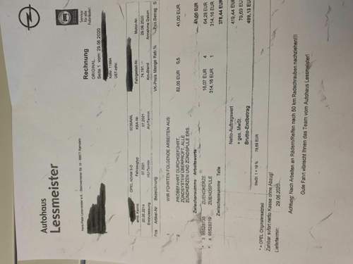

Guten Tag in die Runde,
der ADAM meiner Partnerin ist Baujahr 05/2014. Modell mit 100 PS.
In 03/18 ging bei ca. 50.000 Kilometer die ERSTE Zündspule in die ewigen Jagdgründen. Da war die Garantie mit knapp über 4 Jahren zwar abgelaufen, aber über den Freundlichen wurden direkt 70% als Kulanz von der Opel übernommen.
soweit so gut.
Nun das Deja-VU vor rund zwei Wochen: wieder geruckelt, wieder ist der ADAM mehr geritten als gefahren. Ab in die Werkstatt: Wieder Zündspule defekt. Kostenpunkt rund 500 Euro.
Kulanz wurde über das Online-Tool direkt von der Werkstatt bei Opel angefragt, abgelehnt.
Jetzt ist die Zündspule erst knapp über zwei Jahre alt. Für uns unbegreiflich, wie dieses Teil schon wieder kaputt gehen kann. Es ist zwar ein Dauerthema bei OPEL, aber trotzdem.
Eine nun direkt bei Opel in der Zentrale gestellte Anfrage auf Kulanz wurde auch abgelehnt.
O-Ton:
"Wir bedauern, dass an Ihrem Opel ADAM die geschilderte Beanstandung aufgetreten ist. Ihren Unmut können wir nachvollziehen.
Ihr Anliegen bezüglich der Instandsetzung haben wir umfassend überprüft. Nach Bewertung der Sachlage in Ihrem Fall können wir Ihnen kein Entgegenkommen anbieten. Wir bitten Sie dafür um Verständnis.
Auch wenn wir Ihre Erwartung an uns nicht erfüllen können, hoffen wir, zumindest zu einem besseren Verständnis unserer Entscheidung beigetragen zu haben und wünschen Ihnen für die Zukunft eine gute und sichere Fahrt."
Sonst keine Begründung. Nadda. Nixxe.
Wer hat vergleichbare Erfahrungen mit den Kundendienst generell oder der Zündspule gemacht.??
Hat jemand ggf noch einen Tip für doch noch was rauszuholen??
Weil ich denke mir: auf ein neu eingebautes Originalersatzteil muss es auch zwei Jahre Gewährleistung geben. Und hier sind wir gerade mal einen Monat darüber hinaus. Und die erste Zündspule war 4 Jahre alt. Da erklär mir mal einer die Logik.

Wir sollten mal festhalten, das die Dinger bei Opel reihenweise kaputt gehen. Bei meinem Astra J damals war das auch schon so, das die innerhalb 60000km zwei mal kaputt war. Kostenpunkt: 245 € OHNE Einbau. Den hab ich selbst durchgeführt. Beim zweiten Mal gab man mir den Tipp, die Abdeckung wegzulassen da die Spulen Wärme nicht mögen. Siehe da, seitdem gab es keine Probleme mehr, bis ich das Auto nach weiteren 70k km ohn Probleme verkauft habe.

90€ kostet eine Gute von Beru und die ist in 10min selbst gewechselt....
Warum da ein Faß aufmachen ? Hefte das Ganze unter Verschleiß oder Fehlkonstruktion ab und tausch sie selbst....

500 € für eine Zündspule?
Da will wohl einer die Verluste durch Corona ausgleichen.

500€ für 5 Minuten Arbeit und ein ET, welches OEM unter 100€ zu haben ist, taugt auch nicht fürs Marketing.
Man kann es nicht oft genug wiederholen: Das Ding ist Daheim in 5 Min selbst gewechselt - wenn man sich Zeit lässt.
Das Opel 500€ für den Wechsel haben möchte, glaube ich erst wenn ich die Rechnung gesehen habe. Nie und nimmer. Das ist Märchenstunde.
"Rund 500€" schrieb er, können also auch 478,96€ sein. ;)
Und welche Intention hätte man, hier Sachen zu erfinden?
@- DC - schrieb am 10. Juli 2020 um 21:20:08 Uhr:
Das Weiß ich nicht, aber das der Preis nicht stimmen kann das weiß ich
