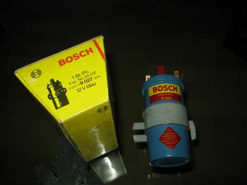

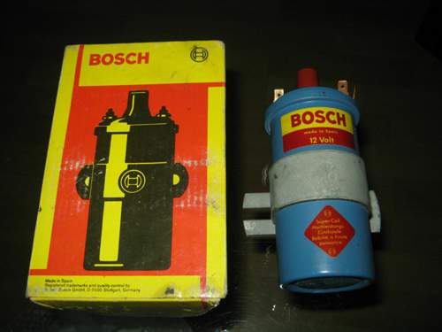

Bekomme eine alte blaue Zündspule von Bosch (made in Germany, 12V, Boschnummer: 0 221 102 003).
Primär: 3,3 Ohm
Sekundär: 10,6 kOhm
Sind das gute Werte und kann man die ohne weiteres nehmen, auch wenn sie alt ist?
Bei der Zündung alles Serie, bis auf die Zündkabel - Mercedes Benz .. Gruß an Vari!
Soll eine Ersatzzündspule werden, falls meine (Bosch schwarz, original) mal nicht mehr will.

Aus dem Kauf der eingangs genannten ZS wurde nichts.
Ich bekomme jetzt aber eine andere blaue Bosch.
Mal wieder zu den Werten bevor ich sie kaufe:
Primär: 2,7 Ohm
Sekundär: 9,4 kOhm
Was meint ihr, passt der Primärwiderstand oder sollte der höher sein (zumindest 3)?

eine alte Zündspule ist so wertvoll wie eine alte Zündkerze. Die Meinung, ganz oder kaputt ist noch nicht einmal für eine Glühlampe richtig, die Lichtleistung lässt auch nach, falsch ist es aber für eine Zündspule. Klar, jede funktionierende Zündspule eignet sich im Notfallköfferchen, aber für die tägliche Funktion ist eine neue frische Zündspule die richtige Wahl. Damit die Zündspannung durch Magnetfeldänderung in der Spule hoch ist und aus dem Zündkabel heraus kommt und nicht ein Teil der Spannung in der Zündspule verloren geht, ist eine optimale Isolierung in der Spule notwendig. Dafür sorgt ein Isolieröl. Durch Alterung lässt die Funktion des Öls nach.
Wolfgang

Hallo Mac,
welche Werte müssen passen? Klar, primär und sekundär der Gleichstromwiderstand. Aber du willst ja damit nicht heizen, obwohl Zündspulen sehr warm werden. Die benötigst eine hohe Zündspannung außen am Abgang und das auch mit erwärmter/ heißer Zündspule.
Also wenn du einen Prüfstand hast, der die Zündspule betriebswarm werden lässt, die Zündspannung am Ausgang stabil hoch ist, ok. Nur Gleichstrom Widerstandswerte hat auch eine kaputte Zündspule, die noch Durchgang hat, aber eine miese Zündspannung.
Wolfgang

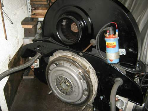

nimm die Blaue, soll ja als Reserve zum mitnehmen sein. Da weiß man wenigstens, was man hat. Habe auch so eine in meinem "Notfallpäckchen" Ist zwar eine alte schwarze, aber die tut es genauso.
Walter
@VW71H schrieb am 3. März 2016 um 19:10:06 Uhr:
