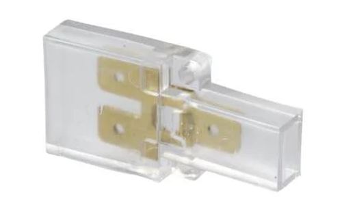

ich möchte die neue Garmin Dash Cam Mini mit meinem Sicherungskasten verbinden.
Ich fahre einen Golf 6 GTI, BJ 05/2010.
Zur Verbindung mit dem Sicherungskasten habe ich mir folgendes Kabel gekauft:
https://www.amazon.de/.../ref=sr_1_5?...
Verbinden möchte ich dieses mit dem Sicherungskasten mit Hilfe von Flachsicherungsadaptern:
https://www.amazon.de/.../ref=sr_1_1?...
Ich werde leider aus dem Sicherungskasten nicht schlau. Das Kabel der Dash Cam benötigt einmal Dauerplus, Zündplus und Masse.
Wo kann ich diese drei Dinge im Sicherungskasten abgreifen? Kann ich theoretisch bei dem Kabel das Dauerplus auch weglassen und nur Zündplus + Masse verbinden?

Reicht es eine Dashcam mit nem Flachsicherungsadapter und 20A Sicherung zu schützen?

Meine Dashcam nimmt 500mA auf und die habe ich mit 1 A abgesichert..

Die Absicherung mit 20A ist für die Leitung auf dem Foto mit Sicherheit viel zu hoch und damit der Leitungsschutz nicht gewährleistet, ein Kabelbrand kann dann im Fehlerfall die Folge sein.
Eine Sicherung kann nur auslösen wenn im Fehlerfall auch ein Strom (deutlich) über dem Auslösestrom fliesst. Wenn das Kabel aber so dünn ist das es im Kurzschlusfall einfach nur als Heizwendel fungiert und der Strom schön unter der Auslösegrenze bleibt - unterstützt von schlechter Kontaktgabe mit Sicherungsstromdieben dann ist das nicht gewährleistet.
Eine 20A ATO würde z.B. bei 22A rund 100h lang halten, bei 27A sind es 30 Minuten, erst bei 40A ist sie nach 5s durchgebrannt.
Wenn der Flachsicherungsadapter für 20A ausgelegt ist, dann bedeutet es nicht, dass du da eine 20A Sicherung reinstecken musst.
Du schützt mit der Sicherung nicht die Dashcam, sondern deren Versorgungsleitung. Für eine 20 Ampere Sicherung bedarf es mindestens 2,5 ². Sonst kann es im Kurzschlussfall vorkommen, dass die Feuerwehr dein Fahrzeug flutet.

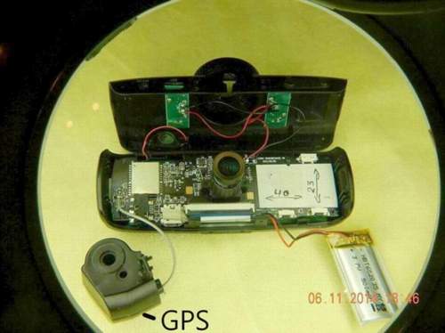

Zur Zeit bin ich auf der Suche nach einer neuen Dashcam, aber bisher konnte mich noch keine überzeugen.
Bei meiner musste ich schon 2x den Akku und 1x die mini USB- Steckverbindung wechseln. Da ich den originalen Akku nicht auftreiben konnte, musste ich wegen Platzmangel einige Veränderungen vornehmen.
Es wird also höchste Zeit.
Von der Baugröße gefällt mir die Garmin sehr gut!
Ich wollte aber unbedingt wieder GPS haben, da dann auch meine Geschwindigkeit und der Standort angezeigt wird.
Jetzt sehe ich bei deiner Dashcam widersprüchliche Angaben.
Was stimmt da jetzt ? siehe Anhang !

Also auf den Aufnahmen hat die Cam keine Geschwindigkeitsanzeige und auch keine GPS Daten. Das bieten nur die anderen Garmin Dashcams. Du kannst jedoch eine "höherwertige" Garmin Dashcam mit der Mini in ein Netzwerk packen (z.B. eine Dashcam vorne und eine hinten) Dann übernimmt die Mini die GPS-Daten der anderen Cam.
