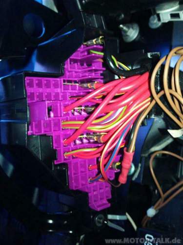

klemme 15 ist ja nur der übrbegriff für zündplus.
zündplus kannst du im sicherungskasten links in der schalttafel abgreifen.
d.h. den gesamten sicherungsträger abbauen und von hinten ein kabel in einen freien steckplatz wo zündplus anliegt stecken.
dazu nimmst du ein kabel mit einem kabelschuh, so wie er in einem iso-stecker vorkommt ( nicht den flachen teil sondern den mit der "gabel" da ja dan von vorne eine sicherung reinkommt ). kabellänge musst du selber abschätzen bis zum radio.
dann geht also nach hinten das kabel weg und von vorne kannst du gleich mit einer passenden sicherung absichern )

kannst den steckplatz auch mit nem stromprüfer kurz selber suchen, habe ich auch so gemacht....ich habe bei mir das radio aber wieder an dauerplus angeschlossen, da es mit klemme 15 nur läuft wenn die zündung an d.h. die kontrollampen leuchten und die klimaautomatik läuft und da ich auch mal im stehenden auto oder beim autoputzen das radio an habe, hab ich es wieder abgeklemmt. An das ein und ausschalten gewöhnt man sich schnell, ausserdem kann man auch Radiohören wenn kein Schlüssel steckt

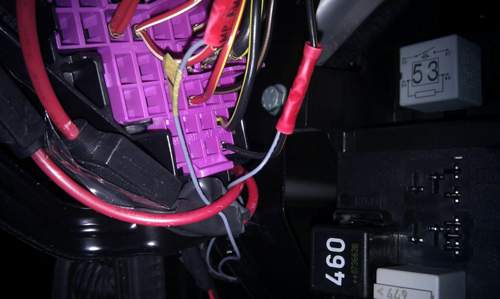

Hab`s schon geschafft, das einzige Problem das ich hatte war das der Stecker am Anfang nicht ins Gehäuse wollte bis ich draufgekommen bin das man das Rosa Teil verschieben muss.
Na Ja hat halt ein bischen gedauert aber was solls, Hauptsache es funzt...

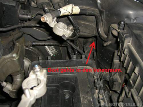

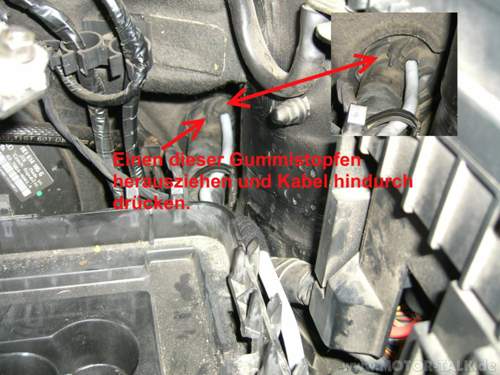

hab mir den Marder-Schreck eingebaut alles so weit ganz gut nur das ich die Kl. 15 (Zündung im Motorraum) nicht im Sicherungskasten rechts von der Batterie. Kann mir jemand weiter helfen wo ich die Kl. 15 finde.

Hi Leonid
du suchst die Klemme 15 im Motorraum wegen Marderschreckeinbau, ich hab das gleiche Problem.
Ich war deswegen beim freundlichen und hab mal nachgefragt.
Der hat mir gesagt anklemmen auf Kl. 15 wäre nur schlecht möglich weil sie die Stromzufuhr bei ausgeschalteter
Zündung komplett unterbricht.(soll heißen kein Marderschreck aktiv)
Mir wurde geraten ich soll auf Dauerplus klemmen.
Bin mir noch nicht schlüssig,kannst ja mal antworten wenn du was anderes rausbekommen hast.

klemme 15 (Zündplus) findet ihr unter euer Lenkrad da am Sicherungskasten , ich meine es wär Leitung Gelb/Schwarz zu 90% , also bei mir war da sogar noch ein Stecker frei hab dann da einfach die sicherung zwischen gesteckt. Fertig

kurzer Tipp,lass einfach das mit dem Zündungplus sein. so leicht gibts im motorraum nichts.
Die Stromaufnahme befindet sich im mA bereich . das merkt die Lima praktisch nicht!
im Stand ist der Marderschreck eh immer zu lasten der Batterie an und diese hällt auch mit Marderschreck über WOCHEN/Monate..

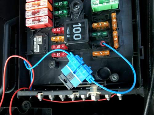

hab jetzt bei nem freund im a3 auch ein fremdradio reingebaut, zündungsplus hab ich vom sicherungskasten von einer freien klemme geholt...nur weiß ich nicht genau wie hoch das kabel abgesichert werden sollte?
