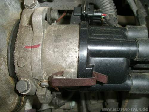

Moin Leute,
vor ein paar Tagen sprang mein VW Polo 6n (45 PS/ 33Kw) nicht mehr an. Der Motor stotterte, aber anspringen tat er nach mehrmaligem probieren nicht.
Mir wurde dann gesagt, dass der Zündverteiler wohl das Problem sei, nun ist mir die Reparatur aber zu teuer und ich möchte den Zündverteiler, sowie Verteilerkappe und Zündfinger selber wechseln.
Wie Kappe und Finger zu wechseln sind weiß ich mittlerweile. Ich frage mich nur, in welcher Position der neue Finger angebracht werden muss?
Außerdem habe ich gelesen, dass der Zündzeitpunkt neu eingestellt werden muss, wenn der Zündverteiler gewechselt wurde. Da mir dieses Thema dann doch zu heikel ist, würde ich das Einstellen in einer Werkstatt machen lassen. Meine Frage ist nun: Wenn das Auto mit dem neuen Verteiler wieder läuft, kann ich dann erstmal zur Werkstatt fahren, auch wenn die Einstellungen noch nicht richtig sind?
Viele Grüße,
MinzEistee

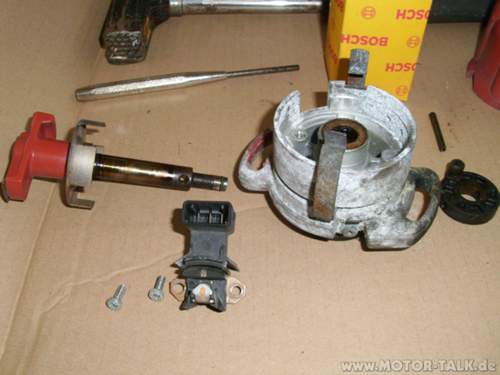

Sonn Verteiler bekommt man billig vom Schrott. Wenn alt und neu identisch sind, kann man vorm Ausbau geschickt Markierungen setzen. Die genaue Einstellung per (20€) Strobo kann man aber auch gleich selber machen.
Der Verteilerfinger hat eine Nase. Diese verhindert eine falsche Positionierung.
Nur beim Verdrehen des Unterteils erreicht man eine Zündverstellung.
Wenn man da die Finger weglässt braucht auch nichts neu eingestellt zu werden.
Blos nichts vom Schrott holen. Das sind Verschleissteile die man nur in neu einbaut.
Moorteufelchen
... und auch neu kostet das fast nichts. ;)

Naja wenn du ihn stark verstellst, läuft der u.U. Motor gar nicht. Deshalb schrieb ich ja, vorher markieren. Ansonsten muß man ihn eben hindrehen, daß er einigermaßen läuft.
@MinzEistee schrieb am 19. Juni 2017 um 10:37:18 Uhr:
auch wenn bisher niemand auf meine Frage geantwortet hat, ob ich mit nicht eingestelltem Zündzeitpunkt kurze Zeit fahren kann.
Wann du nur Kappe und Finger tauscht brauch nichts eingestellt werden.
Wenn du den Verteiler komplett raus hattest muss eingestellt werden.
Wenn das in etwa passt läuft dein Motor hörbar besser oder schlechter beim drehen.
Mit geringer Last sollte dann kurz bis zur Werke gefahren werden können.
Gut ist das natürlich nicht.
Da können Sachen von Null bis Hundert kaputt gehen.
Mein Tip: Kappe und Finger selbst machen, Verteiler untenrum lösen nur da wo er auch hinterher eingestellt werden kann.

Na ja, Moorteufelchen hat eigentlich die richtige Antwort gegeben.
Aber da Du nicht doof bist, kanst Du mit der Antwort nichts anfangen (hochbegabt?!).
Das Zündverteiler über Nacht sterben kommt selten vor. Einige saufen an feuchtigkeit ab, aber das ist oft ein Fahrzeuspezifisches Problem. Das bekommt man über das entsprechende Forum heraus.
Markiere dir die Einbauposition vom alten und setz den neuen genauso wieder ein...denn passiert nix!
Die Hall-Geber in den Verteilern sterben oft...Zündspule aber auch mal prüfen(wenns dunkel ist die Spule mit Wasser besprühen und schauen ob beim Starten/Motorlauf funken zu sehen sind)

Den hat er...Polo6N war 94-99;)! Verteiler/Zündspule ist krankheit bei den Kisten...schon damals!
Nimm die Kappe ab und lass den Finger drauf; leg den 5. Gang ein. JEtzt schiebst du dein Auto soweit, bis er auf 1OT steht. Normalerweise steht der Finger dann genau mittig auf einer Kerbe im Verteilergehäuse. Alt raus, neu rein, Finger und Gehäuse wieder in eine Flucht drehen, fertig. Die Achse passt nur in einer Position, also kann man da nix falsch machen. Also braucht nur das Gehäuse wieder richtig gedreht werden.
Wenn du das einigermaßen genau machst, besteht keine Gefahr für den Motor, bis er abgeblitzt wurde, wenn du nicht gerade Rennen fährst.
Wobei ich aber auch meine Zweifel am sudden death eines Verteilers habe. Da kommen eher ganz andere Sachen ins Spiel. Aber wenn du sicher bist, denn man to.
Wir warten auf den Folgethread. :D
mfg
