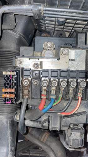

Hallo!
Eigentlich sagt die Überschrift schon alles. Bei meinem Polo ging in letzter Zeit häufiger (5-6x) in unregelmäßigen Abständen während der Fahrt das Radio aus und nach einigen Sekunden wieder an.
Heute dann 10m vor der Hofeinfahrt ein ganz neues Phänomen: Das Radio ging aus und gleichzeitig auch die Servolenkung. Während das Radio wie gehabt nach wenigen Sekunden wieder anging, tat die Servolenkung dies nicht. Nachdem ich den Motor ausgemacht und anschließend wieder gestartet hatte, war der Fehler in der Anzeige verschwunden (oranges Lenkrad) und die Servolenkung funktionierte auch wieder. Mein Diagnosegerät konnte daher auch keinen Fehler finden.
Aber wo genau liegt denn der Fehler?
Viele Grüße,
Anke

Ich würde mal prüfen ob an dem Block an der Batterie die dicken Leitungen alle fest sind, da gehen 3-4 Leitungen weg mit 10er Muttern, ich habe mal gelesen das die sich bei manchen gelockert haben und es Kontaktprobleme gab.
Gleiches gilt für die Masseleitungen alle mal prüfen ob die richtig Kontakt.
Batterie prüfen
@Skinfaxi12 schrieb am 5. August 2019 um 09:03:43 Uhr:
Also an der Batterie kann es eher nicht liegen, die hat 12.73V.
Das wäre dann aber doch etwas wenig. Die Frage wäre ja, was schafft die Batterie bei Last, oder wie sieht es während des Startens aus.
Ansonsten, je nach Bhj des Polo gab es auch ja auch die Aktion mit der Änderung des Batteriekabel, weil es zum einen an der falschen Stelle lag und zum anderen falsch angebracht war. Siehe erst auf der Beifahrerseite und wurde auf Fahrerseite umgelegt und dann die lackierte Schraube

Kurzes Update: Der Fehler tritt immer wieder auf - ich habe jetzt das oben beworbene (@polobuddy DANKE!) bessere Diagnosegerät, und dies zählt immer mehrere Fehler auf, wenn so etwas auftritt - zumeist heißt es dann: Unterspannung. Ich war wegen der Batterie jetzt auch noch in unserer Werkstatt, die aber definitiv in Ordnung, er wollte sie partout nicht wechseln. Er hält es aber für möglich, dass der Fehler bei einem korrodierten Steckkontakt liegt - den Fehler zu finden ist wohl echt mühsam. Wenn er das nächste Mal auftritt, werde ich nochmal hin, vielleicht kann er aus den Fehlern ja ablesen, wo der Schuh drückt.
Ulkig ist, dass der Fehler mittlerweile nicht mehr bei voller Fahrt auftritt, eher im unteren Geschwindigkeitsbereich. Außerdem darf ich dann jedes Mal die Uhr neu einstellen.
