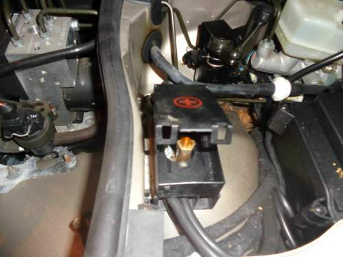

Es gibt 2 "Entriegelungsknöpfe",einer links der andere rechts an Außenkante zur Tür.Dann kannst du die ganze untere Sitzreihe hochklappen.

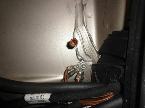

bei hinteren Sitz von Rechts unten in Fussraum wenn du dich runterbeugst da links an Seite siehst du eine kleine Deckel- Öffnen- Da siehst eine Muterschraube, es ist Minuspool von die Batterie.
Schraube ab und dann der Kabel, nicht fummeln Kurzschlussgefahr. Ich habe zwischen Gewinde und Kabel abgenommenen Deckel gesteckt und nur dann Plus abgenommen Batterie getauscht.

Wie schon beschrieben, musst du die Verriegelungen li +re nach oben ziehen und die Sitzfläche vorn anheben. (Bild aus der BA)

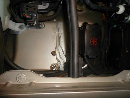

Hier auf Bilder der Fondbank,
Unten auf Bankseite ein Deckel
Unter der Deckel benannte Schraube von
Minuskabel, der zuert trennen sollte dann kann man die Verriegelungen wie AB beschrieben hat nach oben ziehen... und Plus abklemmen.
MfG Mag
An diesen Massepunkt unter dem Deckel muss man doch so gut wie nie ran...
Wer nur an die Batterie ran will, sei es zum laden oder zum Ausbau, entriegelt nur die Sitzbank, schraubt die Batterieklemmen an den Polen ab und fertig!
