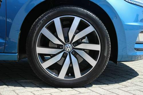

Hallo. Ich habe heute von TÜV ausdrücken lassen was von Räder bei mir erlaubt sind(s.Bild). Da sind nur die Größe die in Fahrzeugpapiere stehen. Keine 17 Zoll Reifen. Sind die nicht algemein zugelassen und jeder muss eintragen lassen und wie tragen die ein wenn kein zulassung laut TÜV ist?

hast du deine COC Bescheinigung nicht? Da stehen die Größen drin, die für dein Fahrzeug bereits freigegeben sind und die du fahren darfst.
Bei mir sind es:
205/60 R16 6.5x16
215/55 R17 6.5x17
225/45 R18 7X18
Alles andere ist dann denke ich mit dem TÜV separat zu klären bzw. bei Felgen mit ABE
Olli

Na dann würd ich da mal anrufen und um die Zusendung bitten. Diese COC ist für die Bank absolut nutzlos, die haben den Brief, mehr brauchen die nicht um die Finanzierung abzusichern.
Frag einfach mal an. Sollte eigentlich kein Thema sein diese Papiere zu bekommen.
Hier mal der Eintrag in meinen COC Dokument. Die kleinste Größe steht ja im Schein bzw. auf der 2.Seite der COC drin

CoC ist wichtig, denn nur da stehen die wirklich eingetragenen Größen! Die Motorisierung allein ist nicht ausschlaggeben welches Reifenpaket eingetragen ist.
Kannst meines achtens sogar zwei Arten von 17"ner fahren, einmal 205/55 R17 und 215/55 R17 wie ollict schon geschrieben hat. Den 205er hätte ich ab Werk sogar drauf als Allwetterreifen.
Warum willst du das überhaupt wissen, hast jetzt nur 16"ner drauf und willst dir 17ner holen?

Genau. Habe 2 komplett (sommer+winter) mit 16" bekommen. Möchte Sommer aber 17"ner haben.
Du kannst natürlich das machen wie du möchtest, aber wenn du Geld ausgibst, dann nimm gleich 18", ich habe sogar gleich auf 19" gewechselt und die 17" nehme ich nur im Winter (so ist bis jetzt der Plan)
Aber wie gesagt, nur eine Empfehlung von mir.
Aber wenn 17", soll es dann eine Original-Felge sein oder eine aus dem "Zubehör"?

Sehen gut aus, bezahlst natürlich auch die Original VW Felge. Vorallem brauchst dir überhaupt keine Sorgen machen das du da nix fahren darfst.
Für 150 Euro mehr könntest dir dann aber folgende kaufen mit Reifen und das sind 19"

Genau diese 18" Kombination
7x18 ET52 mit 225/45R18
steht doch auch in Deiner verlinkten TÜV-Bestätigung unter: weitere zulässige Bereifung :)
