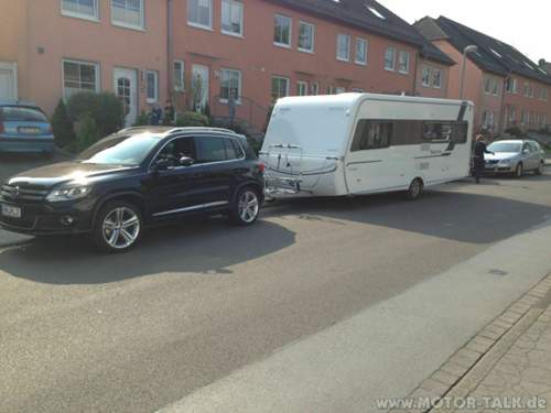

Hallo Forum,
wir möchten als Zugfahrzeug für unser Boot (Hänger 8 meter 1600 kg) ein Zugfahrzeug kaufen.
Hauptächlich fahren wir mit dem Hänger Kurzstrecke (6-10 km zum slippen ca 30x im Jahr), 2-4x im Jahr auch längere Strecken (100). Alle 2 Jahre in den Urlaub (700km x2)
Ansonsten fahre ich um die 18 TKM im Jahr solo...
80% zur Arbeit 12 km einfach davon 9 km BAB 120 begrenzt
Da es ein sportliches Auto werden soll (R-line innen und außen) soll tendiere ich zum 2.0 tsi ....
Die Fragen die sich nun stellen:
1.) Schwere Hänger...ist da das DSG ok?
Egal ob 177 PS diesel oder Benzin: der freundliche will mir unbedingt nen Schalter verkaufen...was mich ehrlich gesagt verwirrt...
2.) Wer hat Erfahrung im Hängerbetrieb mit dem 2.0 tsi, zieht der gut...wie hoch ist der realistische Verbrauch bei Hängerbetireb...?
vom tdi finde ich Erfahrungen vom 2.0 tfsi eher nicht...
anghängt das Boot mir unserem jetzigen Zugfahrzeug (A5 3.0 tdi Schalter der das echt gut macht, aber jetzt mal was neuem und 4 türigem weichen soll)

Hallo sst,
Sehr geiles Boot!
1.) Ich seh da kein Problem. Das DQ500 hat keine Trockenkupplungen, sondern Kupplungen, die Ölbad laufen, es kann also schon gut was ab! Auch hab ich sonst nicht nichts schlechtes von diesem DSG gehört. Das Getriebe wird IMHO auch im T5 eingesetzt. Da würde ich mir für nen 1600kg Hänger keine Sorgen machen.
2.)Ich hab nur den kleinsten 2.0 TSI mit Automatik, Anhängerbetrieb haben wir niemals.
Der kleinere 2.0 TSI ist von den Fahrleistungen ungefähr auf 2.0 TDI 177ps Level. Der größere 211ps TSI ist dann nochmal nen Tacken zügiger. Unser Verbrauch ohne Hänger ist zwischen 8,5 und 14L je nach Einsatzgebiet. Du kannst gern meinen Spritmonitor anschauen(unten in der Signatur klicken). Ob Benziner oder Diesel, kannst nur Du am besten entscheiden. Versuch bitte Probefahrten mit beiden Modellen zu bekommen. Einen Hänger bekommst Du problemlos mit Beiden gezogen. Der 2.0 TDI bringt Dich auf jeden Fall an der Tankstelle mehr zum lächeln, der große 2.0 TSI vielleicht beim Fahren(ich kenne Deinen Fahrstil nicht) etwas mehr.
Silvio
P.S. Was das Boot an Benzin durchzieht, ich glaube, da fällt ein 2.0TSI nebenher kaum noch auf

Ich bin sowohl den 211 PS TSI als auch den 177 PS TDI Probe gefahren. Bei mit 7 gang DSG und Allrad. Gut gingen beide, letztendlich habe ich den TDI genommen. Zum einen verbraucht der wesentlich weniger. Zum anderen unterscheiden sich die Fahrleistungen im Alltag so minimal.
Der TDI beschleunigt auf 100 minimal langsamer, der Durchzug dürfte sogar gleich wenn nicht besser sein und auf dem Tacho stehen bei Bedarf auch 225 km/h (213 laut GPS).
