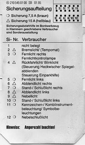

Hier mal die SI-Belegung für VorMOPF S290 TDT
Si-belegung-fond-legende
Si-belegung-fond-bild
Si-belegung-fahrerseite-legende
+3
Häng das Ding an die Diagnose und lass es auslesen. Mit viel Glück ist's nur gesperrt, vermutlich ist aber auch was Anderes dran...
Als erstes würde ich die Funktion der Klimaanlage prüfen, falls sie funktioniert, sind Sicherungen 4 und 7 in Ordnung. Die Zusatzheizung, Standheizung und Restwärme ist abgesichert mit Sicherung Nr. 17 im Sicherungskasten unter der vorderen Haube vor dem Fahrer. Die Nummer sind schlecht sichtbar auf dem Sicherungskasten im Boden eingepresst, also Taschenlampe nötig!
Die Standheizung kann ich auch manuell mit Schaltuhr im Auto bedienen, unter dem Deckel des Aschenbechers. Dort ist auch ein Schalter, der leuchtet rot, wenn die Standheizung abgeschaltet wurde. Prinzip gleich, wie Klima: leuchtet rot, ist abgeschaltet.
Für ältere DB, vor-MOPF, ab 1996 bis 1999 ist die Standheizung und Restwärmepumpe an der Sicherung 25.

Horny1, der Junge hat nach der Lage ein vor-MOPF, also zuständig ist die Sicherung 25 in dem Motorkasten. Auf alle Fälle würde ich dort die Sicherung ziehen und mit einem Ampermeter die Stromabnahme bei laufendem kalten Motor messen. Kein Strom, keine Heizung, so einfach ist es!

ich glaub, ich hab auch einen vor MOPF. Hier mal die SI-Belegung.

Es ist ein VorMopf Bj 97, aber ohne Sicherung 25. Lt. beigelegter Liste im Sicherungskasten ist es die 17. Für eine Sicherung Nr. 25 ist kein Steckplatz vorgesehen, es hört bei 17 auf. Die kleinere Sicherungsleiste dahinter hat Nummern von 39 bis 44. Unter Rücksitzbank 1-7. Nirgends eine 25.
Rätselhaft! Wie eingangs beschrieben scheint das Ding nie gelaufen zu sein, da das Abgasrohr vollkommen rein ist. Dosierpumpe klickt auch nicht, es ist nichts zu hören.
Kann es sein, daß der Heizer nur eingebaut aber nicht angeschlossen wurde? Sozusagen als Option.
Bis 28.2.97 war die Sicherung 25 für den Zuheizer zuständig.
Ab 1.3.97 war es die Sicherung 17.
