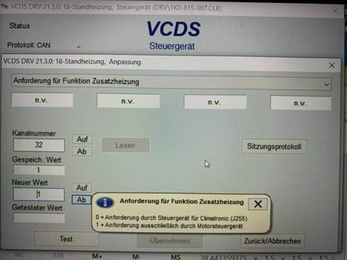

So ich muss das Thema mal wieder hoch holen.
Ich suche auch immer noch nach eine Lösung, den Zuheizer zu deaktivieren.
Bei mir bewirkt ein herunterdrehen der Climatronic kein abschalten des Heizers. Er heizt trotzdem bis min. 90 grad Wassertemperatur.
Bei meinem Octavia kann ich ihn komplett deaktivieren, was auch super funktioniert.
Ich brauche gerade jetzt bei den Temperaturen diesen kram nicht. Man hat eh ne Jacke an und ich finde es eine sinnlose Umweltverschmutzung (kein Filter und stinkt echt extrem). Und wie ich jetzt mitbekommen habe verbraucht der extrem viel Sprit.
Sicherung ziehen würde ich ungern machen, da ich eigentlich die Standheizungsfunktion gerne noch hätte, für den Fall das man Ihn doch mal warm haben möchte. Ich glaube das bringt am ende auch eine Fehlermeldung.
Hat jemand mal in den letzten 10 Jahren eine Lösung gefunden?
Du kannst per VCDS den Zuheizer komplett deaktivieren oder auch nur dessen Einschaltschwelle soweit runtersetzen, dass er praktisch nie einschaltet…
Normalerweise ist die Schwelle bei 5 Grad. Wenn Du die if -30 Grad einstellst, hast Du Ruhe.
Illegal ist die Abschaltung in keinem Fall…
Wie kann ich die Schwelle mit VCDS ändern?
Danke für die Antwort. Und gibts da auch ne andere Varianter außer VCDS. Weil dafür das kaufen ist auch nicht günstig.
