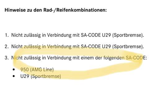

Eigentlich wollte ich auf eine nette 17" gehen aber wenn ich die Papiere lese ist das gar nicht erlaubt wegen Option 950 AMG. Macht es nicht einfacher. Interessanterweise zeigt mir der Konfigurator keinen Konflikt an. Lese oder verstehe ich das Dokument falsch?
Ich denke mit AMG 950 ist für den A220 17" nicht erlaubt.
Unbenannt
In der Preisliste steht bei den 17 Zoll M+S Rädern, dass die SA 950 AMG nur bei dem A250 und A250 4matic nicht zulässig ist. Insofern sehe ich einen Widerspruch zwischen Preisliste und dem Dokument der zulässigen Reifenkombinationen.

Problem ist in der Genehmigung der Vermerk "A02 Wird eine in diesem Gutachten aufgeführte Reifengröße verwendet, die nicht bereits in den Fahrzeugpapieren genannt ist, so sind die Angaben über die Reifengröße in den Fahrzeugpapieren durch die Zulassungsstelle berichtigen zu lassen. Diese Berichtigung ist dann nicht erforderlich, wenn die ABE des Sonderrades eine Freistellung von der Pflicht zur Berichtigung der Fahrzeugpapiere enthält."
Doof nur dass ich nun nicht weiß ob wegen AMG bei mir die 205/55R17 im Schein stehen werden oder nicht.
Hat zufällig jemand einen "frischen" A220 mit 950 AMG und könnte mal schauen was im Schein steht?

@MeTRiX schrieb am 21. Juli 2019 um 13:37:46 Uhr:
Hast du U29 (Sportbremse)? Dann gehts nicht.
In der COC zum A 200 AMG-Style stehen die 205/55 R17 auf 6,5Jx17" ET 44 drin.
