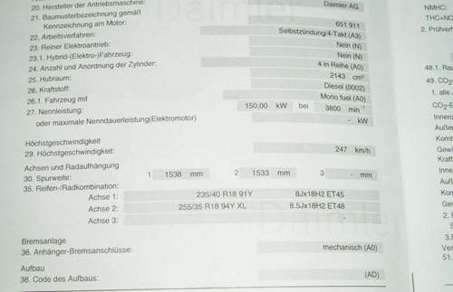

ich stehe vor einem Rätsel... Habe im Frühjahr meinen E-Coupé BJ 2009 gebraucht gekauft, leider nur mit Sommerreifen. Jetzt wollte ich mich langsam mal umsehen, was mich der Spaß mit den Winterreifen kosten wird. Im Kfz-Schein steht jedoch als zulässige Größe nur:
235/40 R18 91Y
255/35 R18 94Y XL
Im Brief steht gar nichts und in dieser COC-Bescheinigung auch nur dieselbe Größe wie im Schein... Kann doch nicht sein, dass ich so breite Winterreifen brauche, oder?

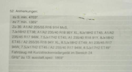

Ich habe gerade im Typenschein nachgesehen. Ja, 16 Zöller sind für mein Fahrzeug (mit Sportpaket) zugelassen (205/55-R16). Und diese dürften sich auch knapp ausgehen, wenn ich mir den Abstand zwischen Felgenbett und Bremsanlage bei den 17er anschaue.
Nachtrag: Beim Blick in die interaktive Bedienungsanleitung passt die 16er-Version NICHT beim Sportpaket.
Muss sowieso jeder selbst bei seinem Fahrzeug überprüfen, ob und welche Version nun passt. 16er würde ich sowieso nicht nehmen. MM
Das kann ich nicht nachvollziehen! Ich habe gerade auch nachgeschaut und bei mir ist unter 17" nichts erlaubt! Ich hab das Cabrio E 200 mit AMG-Paket...
Hast du vielleicht nur das Sportfahrwerk, ohne die größere Bremsen?
Ich habe das Sportpaket Exterieur mit den gelochten Bremsscheiben vorne.
Ich habe auch gerade weiter in der interaktiven Betriebsanleitung gelesen. Die 16-er sind als Sommerreifen beim Sportpaket nicht erlaubt, als Winterreifen gilt jedoch keine Einschränkung, die 16er somit erlaubt sind.
Versteh das einer.
Schon bei meiner damaligen C-Klasse W203 und beim SLk R171 und R172 hatte ich jedesmal das Sportpaket mit dem Ergebnis, kleinste Felgengrösse 17", egal ob bei Winter- oder Sommerreifen. Das hat mir auch damals der MB-Teileverkauf beim Kauf der Winterreifen so gesagt.
Ich kann mir absolut nicht vorstellen das 16" passen sollen, geschweige denn gefahren werden dürfen. Die Scheiben der Bremsen sind im Winter genauso groß wie im Sommer....
Das wäre ansonsten absoluter Unsinn. ...aber wenn es denn so bei dir geschrieben steht und du dich nicht verlesen hast wird es wohl so sein.
