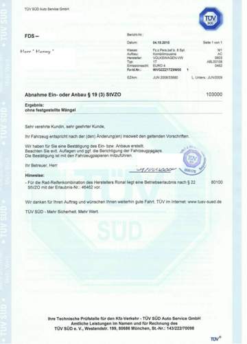

Hallole ...
Zusatzfrage
Ist das in der Rubrik Reifen & Felgen gleich :rolleyes:
Mein Touran mit EZ 2008 ...
Herbst 2010 Gab's dann noch 17 " SR orig. VW Zubehör Felgen statt den 16".
Abnahme nach §19 wurde dann auch gleich in 2010 gemacht .
= " Eintragung mit nächster Befassung " der Papiere .
Seit dem liegt das TÜV - Abnahme Protokoll auch griffbereit im Auto.
... 2021 = ich hab meinen Touran immer noch :eek::D
:confused: ist auch hier die Gültigkeit erloschen :confused:
Hermy
17" - Abnahme TÜV - 2010
17" - Bericht TÜV - 2010
Warum soll das erloschen sein?
Ist ein anderer Sachverhalt.
Paragraph 19(3) StVZO ist eine Änderungsabnahme, die ist im Grunde ein ganzes Autoleben gültig.
(Hinweise zur Berichtigung der Fahrzeugpapiere sind zu beachten)
Hallole ...
@ MS-ES-Freak
Ok ... alles klar :)
Danke dir :)
Gruß Hermy
