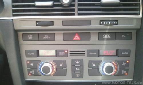

Hallo Leute,
Der PDC-Taster (Parksensorik) ist ja beim :D mit Kabel und Stecker für ~23€ zu haben.
Was liegt näher, als die freien Plätze im Cockpit zu belegen und damit noch andere Funktionen wie z.B. Multimedia-Krams, Ladestationen, Lichter, etc.. zu schalten.
Bei mir: ich habe für die Kinder Kopfstützen mit LCD verbaut, später kommt noch Video- / und Aux /MMI-in dazu (darüber berichte ich dann extra) + Multimedia-Festplatte...
Alles zusammen (also Kopfstützen/ Festplatte /...) möchte ich zentral über den Taster im Bedienfeld ein- und ausschalten.
Den PDC-Taster habe ich gewählt, weil er über die zusätzliche LED verfügt, die mir den Status rückmelden kann/soll.
Das Problem: Ein Taster ist ein Taster und kein Schalter :cool:
Also muß eine Schaltung her, die das Tastsignal in ein An- Aus- An Signal umwandelt...
Ich habe zwar schon viel gelesen, aber ich bin leider kein Elektroniker, der "mal eben" eine elektronische Schaltung entwerfen kann.
Also kann ich mir das nur elektromechanisch "erbasteln".
Alternativen
A) Stromstossrelais (gibts aber nicht fürs Auto)
B) elektronisch (kann ich nicht)
C) Schaltplan s. Anhang (funktioniert aber noch nicht wirklich HILFE :):confused:
Irgendwie muß die Kombination aus Kondensatoren und Widerstand wahrscheinlich so angepast werden, das aus der SChaltung keine Trigger (also hin- und her Schaltung) wird.
Derzeit hab ich aber noch keinen Plan...weil ich so´n Kram einfach nicht rechnen kann...
Es wäre jetzt overkill die Funktion allen zu erklären, ich hoffe einfach mal, dass die Spezis unter Euch erkennen können,
was ich meine...;)
Hat jemand von Euch schon was ähnliches gemacht oder eine bessere Lösung? Ich wäre ganz Ohr :D
Vielleicht bin ich zu blind und es gibt viel einfachere Lösungen?
Danke und Gruß
Groovy

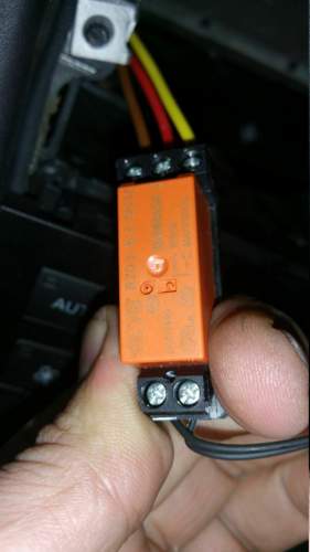

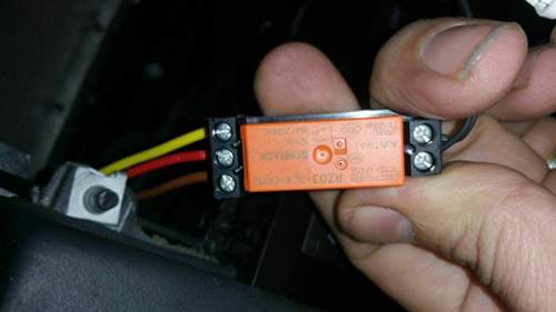

Mit geringer Spannung meine ich das ich schon ein Dimmrelaise habe das auf dem Schaltdraht nur geringe Spannung hat. Aber wie muss ich das nun anschließen ?? kann ich die Leitung zum Schalter legen und den Schaltfolgekonverter dahinter....schaltet der dann oder muss der konverter nochmal extra Spannung bekommen ???? Was Elektric betrifft bin ich echt ne null....na ja... ich kann Strom ebend nicht "fließen" sehen, sonst wärs kein Ding....
:D
Original geschrieben von derSentinel
Mit geringer Spannung meine ich das ich schon ein Dimmrelaise habe das auf dem Schaltdraht nur geringe Spannung hat. Aber wie muss ich das nun anschließen ?? kann ich die Leitung zum Schalter legen und den Schaltfolgekonverter dahinter....schaltet der dann oder muss der konverter nochmal extra Spannung bekommen ???? Was Elektric betrifft bin ich echt ne null....na ja... ich kann Strom ebend nicht "fließen" sehen, sonst wärs kein Ding.... :D
Klick mich.
Schau dir das Bild ,,Anschlussbelegung" an. Dort siehst du, dass der Schaltfolgekonverter 12V benötigt und der Taster nicht, da er nur mit dem Schaltfolgekonverter verbunden ist. Dort wo ,,Last" steht, muss dein Relais dazwischen. Plus vom Relais an Plus (Zündunsgplus oder Dauerplus) und Minus an den gelben vom Schaltfolgek.
Du benötigst lediglich noch eine Extra-Spannungsversorgung für die Beleuchtung deines Tasters (sofern gewünscht). Am besten parallel an die des ESP-Schalters gehen.

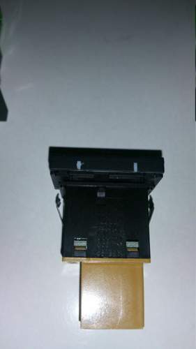

Ich würde noch einmal zum :) laufen den den Ersatzteilmenschen auf seine Geduld hin testen.
Unter Umständen gibt es für den 4F einen Schalter der passt. Der :) soll einmal unter Sonderfahrzeuge und Einsatzfahrzeuge suchen. Da gibt es bestimmt auch einen Schalter. Zum Beispiel für die Taxibeleuctung oder ähnliches.
Schalter --> Blinddeckel wird unter Version zum Schalter
Und kostet dann 50€. Ganz schön viel Geld für einen "Schalter"
