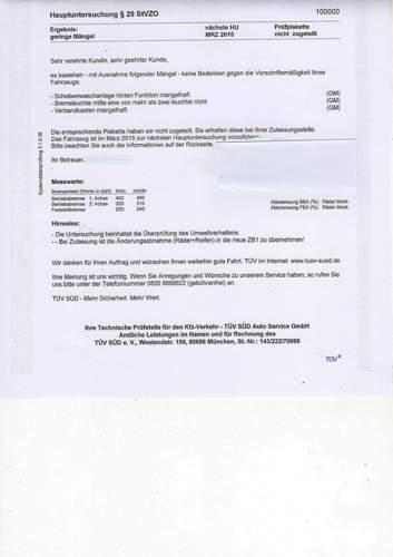

Deaktivieren ist übrigens verboten... was dran ist muss auch funktionieren sonst kein TÜV ;)

Nein....Du irrst- Was am Auto verbaut ist MUSS funktionieren.
Baust Du es aus und klebst es zu magst Du recht haben...aber es NUR zu deaktivieren reicht nicht.
Was dran ist muss funktionieren !
Nein,nein nein.
Sorry aber das weiß ich genau es müssen nur 2 von 3 gehen.
Lies das mal nach.
Wird als geringer Mangel aufgeschrieben ab TÜV bekommt man.
Ja, ich war jetzt auch fest davon überzeugt das es entweder der Komfortsteuergerät ist oder die dritte Leuchte selber. Beides neu gekauft und es funktioniert immer noch nicht
Na dann herzlichen Glückwunsch hab ich mir nur gedacht :mad:
Angeblich bekommst du ja trotzdem TÜV.... :D
Bei mein bmw 330 cabrio hatte ich auch das problem das die dritte bremsläuchte nicht ging . Hab sie ausgebaut und hab das loch mit schwarzen kleber zugeklebt . Und TÜV bekommen . Habe danach einen neuen bestellt.
@BMW 525 tds p schrieb am 29. August 2016 um 14:32:25 Uhr:
Ich schrieb auch: was dran ist muss funktionieren !
Ausgebaut und zugeklebt mag das ander sein.
Reines "deaktivieren" kann kein kleiner Mangel sein denn es gibt auf/bei defekte(n) Leuchtmittel generell keinen TÜV mehr ! Und das istschon seitr ein paar Jahren so !
@derSentinel schrieb am 29. Aug. 2016 um 16:35:48 Uhr:
generell
Ich wollte dich eigentlich nur bestätigen Senti
