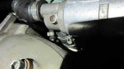

@sirpomme schrieb am 19. August 2020 um 21:40:50 Uhr:
.... Bezüglich der Lüftersteuerung des NG, gabs doch keinen zusätzlichen Fühler? ...
DOCH - gibt es! ;)
F87, schaltet bei ausgeschalteter Zündung bei 85 oder 90 °C - je nach Ausführung. Dazu ein extra Steuergerät (Nr. 272) auf Relaisplatz 3.
Ganz aktuell hier zu sehen - hinten am Motor über dem Ventildeckel / Verteileranschluß.
