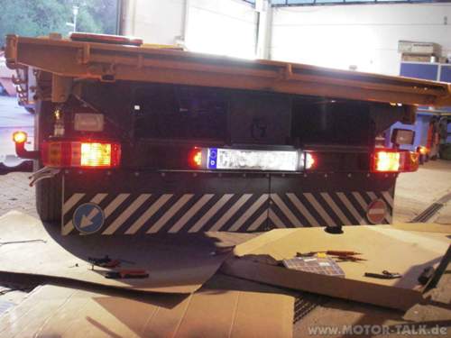

Hallo
Wie im Thema schon beschrieben wollte ich fragen ob Zusatzlampen ( LED) an einem Auflieger erlaubt sind.
Ich hänge ein Bild an damit ihr seht wo die LED'S hin sollen.
Dort wo die LED'S hin sollen diese Fläche habe ich einmal Rot makiert.
Würde mich freuen wenn mir jemand sagen würde ob es Erlaubt ist Rote LED'S dort hin zu machen.
MFG Sven

Bei unseren Prüfer (Dekra) keine Chance mit deinem Licht.
Und seit der Unfall mit dem Bus (Tunnel):mad: war ist er noch genauer geworden.

Als Zusätzliche Begrenzungsleuchten fahren viele moibilen Weihgnachtsbäume herum. Ich bin der Meinung das diese erlaubt sind aber ohne gewähr. die weis schimmernden Leuchten allerdings werden probleme machen da bin ich Sícher.. am besten Du fragst beim Tüv nach was die sagen.
Nur die konnen verbindliche Aussagen machen. Jol.
Hey
Ich habe bei der Dekra schon einmal nachgefragt die sagten das es Erlaubt sei sofern ein Prüfzeichen vorhanden ist nur andere sagen dann wieder nein usw.
Aber ich werd morgen mal zum Tüv radeln.
Mal sehen was die dazu sagen

Warum fragst du hier nach wenn du schon eine Antwort hast?
Legal sind sie aber trotzdem nicht, den die Beleuchtung ist in der STVZO oder der ECE R48 geregelt, und selbst deine Rot/Weiß leuchtenden Kennzeichenleuchten sind wenn man es genau nimmt nicht erlaubt! Der Leuchtbalgen den du willst erst recht nicht.

Genau deswegen.
Dekra sagt ja
Und Sie sagen nein.
Aber dann hat sich meine frage schon geklärt.
Werd morgen einfach zum Tüv gehen und fragen was er meint.
MFG Sven
