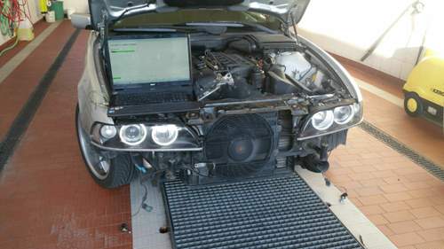

Bei meinem 525i Touring springt der Zusatzlüfter auch bei über 100 Grad Wassertemperatur nicht an. Wenn ich die Klimaanlage einschalte geht er aber sofort an. Was könnte das sein? Sicherung? Herzlichen Dank!

Jetzt ist das Ding aber n bißchen kompliziert. Der wird vom Motorsteuergerät mit einem PWM Signal gefüttert und besitzt ein eigenes Steuergerät an seinem Motor.
1. Spannungsversorgung muss natürlich da sein. Stecker am Grill prüfen. Sicherungen ebenfalls.
2.Lastwiderstände können auch defekt sein (sitzen am Lüfter selbst).
3.Klima darf keine Luft drin sein (muss befüllt sein).
4. Temperaturschalter am unteren Kühlwasserschlauch muss okay sein.
5. AUC-Sensor muss heile und angeschlossen sein.
Läuft er trotzdem nicht, "zuppelt" nur so ein bißchen beim Klima anschalten, dann ist er sicher intern defekt.
Da ist ne dicke Platine drin die das PWM Signal auswertet...
Oder die Widerstände halt..
Also kurzum, nicht die einfachste Geschichte die man so machen kann an unseren Autos.

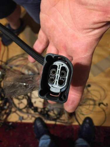

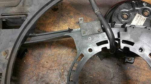

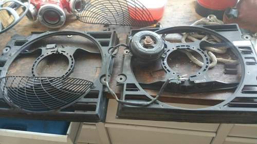

Habe ihn heute ausgebaut. Werde das mal aufmachen und versuchen zu reparieren bzw eine Diagnose machen. Erstmal baden die Schrauben in WD40. Geht alles nicht los. Also der Lüfter aus seinem Gehäuse...
Widerstände habe ich bei meinem 9/98 TU VFL allerdings nicht im Kabel vorgefunden. Warscheinlich haben die jüngeren das dann auch nicht mehr...
Werde das mal hier weiter ablichten wenn der Motor und dessen Steuerung offen sind...
Das Lüfterrad kann durch kontern der Welle mit einer dünnwandigen 15'er Nuss entgegen dem Uhrzeigersinn entriegelt und dann nach vorne abgenommen werden. 4 T25 Schrauben halten die Motoreinheit noch im Gehäuse.
Nun kann die Einheit rausgenommen und durch lösen der rückseitigen 3 7'er Muttern geöffnet werden. Zum Vorschein kommt die Platine welche bei mir tatsächlich wegen gelöster Versiegelung an mehreren Stellen das gammeln gestartet hat.
Besonders einer der Mosfet's (glaube ich) unterhalb des Kühlkörpers hat fast keine Beinchen mehr...
Habe alles etwas gereinigt und Kontakte gebürstet, trotzdem zuppelt er nur 2 mal vor dem ansteuern/anspringen und das war es dann...
Dann wird wohl immer vom Steuergerät getestet bevor die Spannung Stufe 1 oder 2 aufgelegt wird.
Verdammt aufwändig das Teil.
Suche geht weiter....
