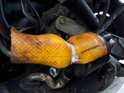

Anlasser raus. Die M8-Schraube des Magnetschalters war lose gerappelt.... Wie auch immer das passieren konnte.
Jedenfalls ist mir beim Einbau des neuen Anlassers ein Plastikteil abgebrochen.
Wie wichtig ist das? Das Teil heißt "Verdrehsicherung". Audi 893911483.
M.E. dient es eher der Isolierung falls von oben ein Metallteil auf den Anlasser fallen sollte.
Richtig?
Also, irgendwie mit Eigenmitteln isolieren oder ohne dieses Teil montieren?
Netten Gruß
Manni
dient der Kabelführung und Isolierung ... Mutter muss ausreichend festgezogen werden !!!
ggf mit einem kurzem Stück 1/2" Gartenschlauch isolieren ..... 10cm lang , einmal längs aufschneiden und bei ca 5cm quer einschneiden damit man es aufklappen kann ( 6mm Loch für den Bolzen zum durchstecken ) . unten mit ner Schlauchschelle festziehen
wäre ja ein Ding wenn wir das nicht hinbekommen hätten .... :-)
