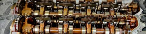

Ich fahre seit ca. 2 Jahren einen Selbsttest mit einem gebrauchten Mini R56.
Ein Stadtauto mit 92tkm, von einer Dame gekauft.
Nach dem Kauf direkt den Ventildeckel abgenommen: Katastrophe.
Der hat sich auf 1000km, über 0,5L Öl gezogen.
Habe einen Service durchgeführt. Auf Vollsynthetik umgeölt und nun bekommt er regelmäßig Knallgas.
Wird seit über 10tkm, über lange Strecken, bei hohen Betriebstemperaturen, über die Autobahn gequält.
Anfangs hat er das Öl noch gezogen. Mittlerweile sind wir bei unter 0,1L auf 1000km, was wohl darauf zurückzuführen ist, dass die Kolbenringe jetzt wieder frei sind.
Ich mache den Ventildeckel regelmäßig ab. Dabei sieht man sehr schön, wie sich immer mehr von der Verkrustung löst.
Auf dem Foto an der Exzenterwelle zu sehen.
Nichts anderes machst du bei deinem Motor auch. Einfach eine gute Balance.
