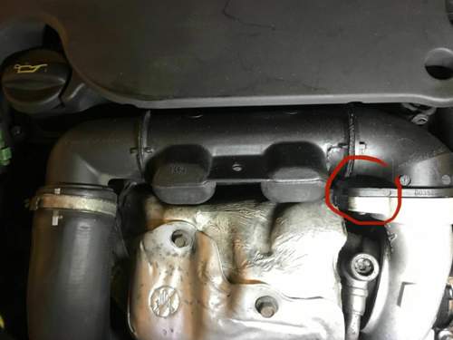

Nabend Leute, ich verliere Öl aus dem turborohr , ansaugrohr. Ich denke die Dichtung ist durch. Man kann sie schon durch den Schlitz am Verbindungsstück schimmern sehen. Die Dichtung ist grün.
Weiß jemand wie ich an die nette Schraube gelange die von mir markiert wurde?
Bin über jede Hilfe dankbar !
Grüße Alexis
