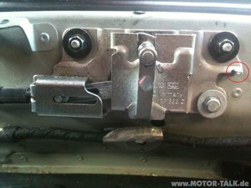

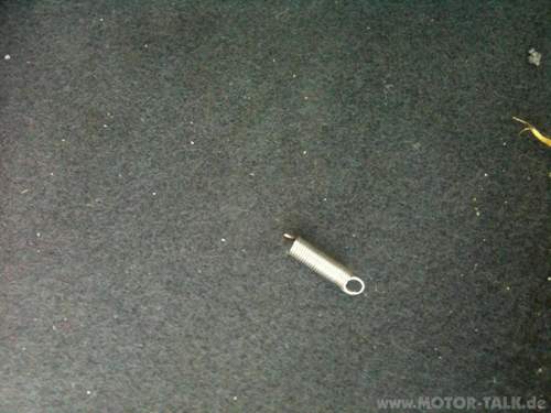

Seit Heute geht mein Kofferraum überhaupt nicht mehr zu.
Wenn ich oben am Heckdeckel im Schloss weiter drücke sodass die elektrische Zuziehilfe aktiv wird hört man es arbeiten.
Ich hab jetzt unten die Verkleidung runter gemacht und mir das angesehen, da liegt eine gebrochene Feder drinnen.
Gibt es die vielleicht als Ersatzteil?
Oder muss die ganze Einheit neu?
Gibt es vielleicht irgendeine Möglichkeit den Kofferraum einsweilen so zuzumachen das er nicht mehr aufgeht?
