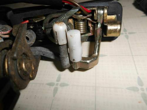

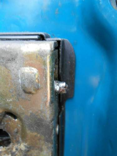

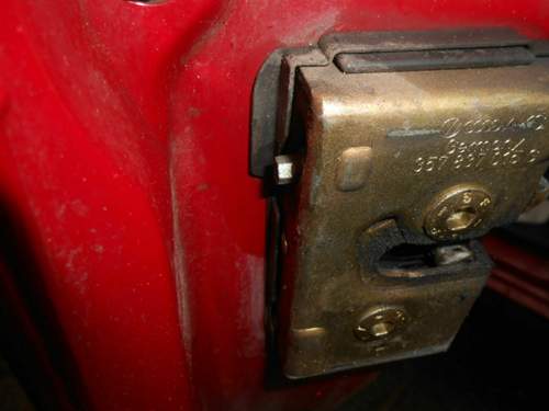

Aber beim Modelljahr N stellst Du doch den Leerweg des Druckhebels mit der Stellschraube am Schloss ein. Da sollten eigentlich beide Griffe verwendbar sein. Die älteren Modelljahre, ohne die Stellschraube am Schloss, sind ja darauf angewiesen, dass sich die Kunststoffkappe am Griff mittels Gewinde einstellen lässt.
