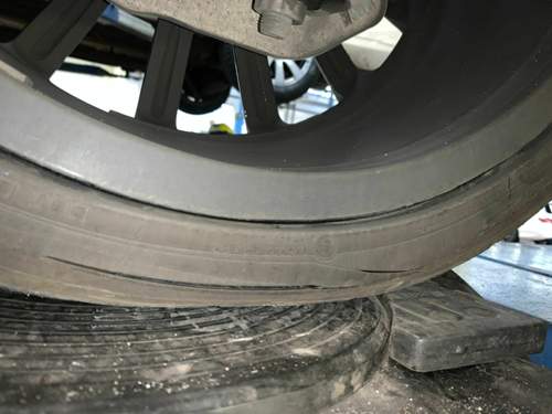

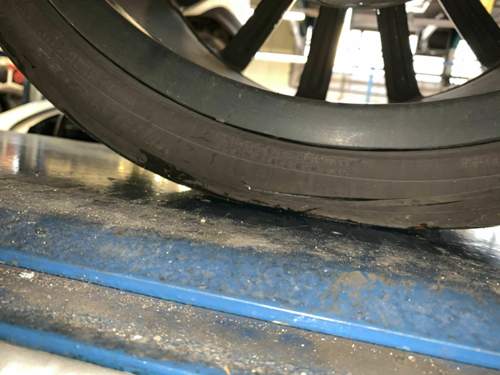

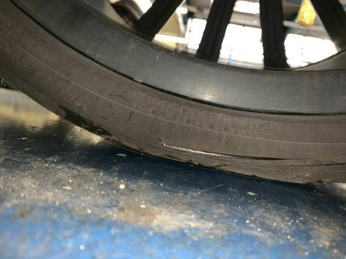

ich habe nach einem Frontschaden (Kollision mit einem LKW-Reifen/Karkasse Autobahn bei ca. 100 km/h) mein Fahrzeug in einer der Mercedes Benz NL vorgestellt. Mein Gutachter hatte den Verdacht, dass die Achse durch die stark einwirkenden Kräfte bei der Kollision beschädigt wurde.
Die Niederlassung wurde im Februar 2019 beauftragt, eine Achsvermesserung durchzuführen und einzustellen. Kosten ca. 150,00 €. Neben den Werten die mir als Laie nicht viel aussagen, wurde meine Profiltiefe gemessen und bestimmt. Profiltiefe Hinterachse Re. innen 5 mm.
Nach mehrmaliger Reklamation beim Mercedes Support und langem hin und her, hat die Niederlassung mir für einen Pauschalbetrag von 100,00 € zugesichert, erneut zu messen und das die Achse korrekt einzustellen/zu justieren. Im Juni 2019 Fahrzeug erneut zur NL hin, nun hat man vorne die Spur/Achse eingestellt. Laut Protokoll wurden diesmal 7 mm Profiltiefe HA Re. innen festgestellt.
Bei Umbaumaßnahmen habe ich gestern festgestellt, dass die Hinterachse insbesondere hinten rechts innen kein Profil mehr vorhanden ist. Die Innere Flanke ist komplett glatt, außen hingegen volles Profil von ca. 5-6 mm.
Ich rief heute an und der Herr behauptete, dass es irrelevant sei, da der Reifen ja nun abgefahren sei und die Messung seines Mitarbeiters ein Fehler war (Profiltiefe). Es sei menschlich Fehler zu machen.
Alles plausibel bis auf die Tatsache, dass ich 250,00 € dieses Jahr in die Hand genommen habe und Ende des Jahres mir zwei neue Reifen in 275/30 R20 besorgen muss. Ca. 500,00 €, ggfs. einen kompletten Satz, falls vorne rechts auch der Abrieb ungleichmäßig ist.
Wie kann das Profil von Februar 19 auf Juni 19 um 2 mm zunehmen (Schwachsinn), und anschließen innerhalb von 4 Monaten das Profil von 7 mm bzw. 5 mm innen auf 0 mm ausschließlich innen abgenutzt sein. wegschneiden? erhitzen?

Ich habe den Satz Winterreifen einen Winter von Oktober 2018 bis Mitte März 2019 aufgezogen. Auf meine Sommerreifen gewechselt Conti runflats und Anfang Juni auf Winterreifen, da ich einen längeren Auslandsaufenthalt geplant habe, wo Winterreifen notwendig sind. Der Verschleiß bei der mangelhaften Bereifung ca. 15000-20000 km. Im Ausland hatte ich quasi, extreme Bedingungen. Teilweise waren die Reifen laut RDKS bei 55 °C, der Einfluss war Max. 1-2 Wochen. Sonst wurden die Winterreifen normalen bis extrem kalten Witterungen ausgesetzt. Das Fahrzeug war im Februar auf der Bühne und im Juni und anschließend eingestellt. Der Sturz ist in Ordnung, also im Sollwert. Fraglich ist, wieso einseitig das Profil einseitig auf der Hinterachse und auch nur innen sehr stark abnutzt ?
Der Serviceleiter der Niederlassung in Berlin hat heute sich ausgiebig Zeit genommen und mit mir das Anliegen besprochen, allerdings ist er der Auffassung das bis auf der Messfehler des Profils im Februar und Juli 2019, die durchgeführte Achsvermessung an der VA korrekt durchgeführt wurde. Er meinte man kann die Einstellung des Sturzes an der HA nicht durchführen und letztlich wurde an meinem Fahrzeug nur an der VA durchgeführt. Ich möge mir neue Winterreifen für die HA besorgen sowie eine weitere achsvermessung und um erneut auszuschließen, dass nichts am Fahrzeug also an der Achse Spur Sturz ist.
Mitte okt 2018 ca. 60000 km Reifen aufgezogen
06.02.2019 ca. 68500 km
17.06.2019 ca. 76100 km
Aktuell bin ich bei 88000 km, es ist mir bei 85000 aufgefallen.
Jetzt frage ich mich, ob der Service etwas zu verschulden hat? Und inwieweit eine erneute Vermessung sowie neuer Satz reifen etwas bringen soll, falls erneut bei dem Protokoll keine Abweichungen gemessen werden.
Es muss ja an etwas anderem liegen oder sehe ich das komplett falsch ?
