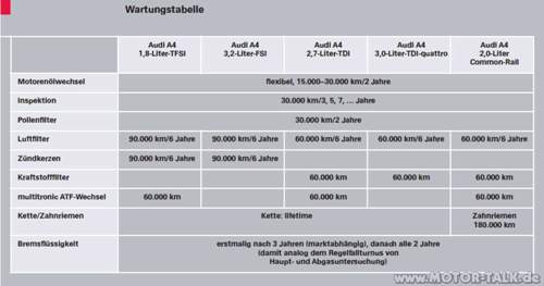

ich hatte meinen S5 gerade bei der ersten Inspektion inkl. Ölservice. bei ca. 25.000km .
Jetzt zeigt das Infodisplay meine nächste Inspektion in weiteren 30.000km an, aber bei den
Tagen steht nur ca. 370 Tage. Ich fahre nur so 17.000 km im Jahr. Ist das normal das man nach der ersten
Inspektion nach einem Jahr schon wieder zur Inspektion muß? Hätte dann ja erst ca. 37k auf dem Tacho.
Was stand denn nach der Ispektion bei euch auf der Anzeige ?
Dann werde ich mal Licht ins dunkle bringen. Ich war gerade bei der besagten 2. Inspektion laut Anzeige.
Der FH sagte mir das zwar das im Display die 2. Inspektion steht, aber es wäre nur ein Bremsflüssigkeitswechsel an der
Reihe. 50 Euro später war die Sache gegessen und die Inspektion wurde wieder zurückgesetzt.
Und wenn ich mal aufs Datum schaue, passt das auch mit den 3 Jahren.

Mit dem neuen A4/A5/Q5 gibt es ein neues Wartungsintervall:
- Ölwechsel alle 15.000 bis 30.000 km oder 2 Jahre
- Inspektion alle 30.000 km oder 1. Inspektion nach 3 Jahren, dann alle 2 Jahre
- Bremsflüssigkeit 1.mal nach 3 Jahren, dann alle 2 Jahre
Stand so schon in zig Threads hier bei MT.
Von daher vermute ich mal die Werkstatt hat bei 25.000 km nur den Ölwechsel gemacht und für die 30.000 km Inspektion hast halt noch ca. 370 Tage oder halt die ca. 5.000 km Zeit.

Nicht ganz,
Also der erste Ölwechsel ist beim S5 auch nach 2 Jahren oder 25k. Bei mir wurde es jetzt auch nach 2 Jahren gemacht, und zwar
inkl der 30k Inspektion. Habe die vorgezogen.
Trotzdem steht jetzt wieder Inspektion in einem Jahr. Könnte es sein das dann nur die Bremsflüssigkeit dran ist ?

Die Anzeige richtet sich nach dem Fahrverhalten- und Einsatzbedingungen, mit der Zeit nach dem Reset passt sich die Anzeige korrekt an, die Tage werden, so vermute ich in laufe der nächsten Wochen noch ein wenig nach oben steigen.
Je nach Unterschiedlichen Fahrzeugeinsatz, kann die Intervallzeit kürzer ausfallen als 2 Jahre, oder unter 30.000 km liegen, (bei Longlifeservice).

http://www.mapodo.de/index.php/cPath/147_164_236hab meinen ersten Ölwechsel mit 18.000 km gemacht und muss spätestens in einem Jahr wieder dran. Es steht auch irgendwo geschrieben dass der Serviceintervall den Fahreigenschaften angepasst wird. Also ich fahre häufig kurzstrecken und Bergstraßen. Gehe deshalb davon aus, dass mein Intervall kürzer ist als bei jemanden der immer nur Autobahn fährt.
Es wird deshalb immer vorkommen dass manche nach 1 Jahr zum Intervall müssen und manche erst in 2 Jahren.

Hatte meinen heute auch bei der 1 Inspektion.
Anzeige: Nächster Ölwechsel nach 34000 Km oder 664 Tagen (????)
Nächste Inspektion nach 32000 Km oder 340 Tagen
Dies widerspricht sich sehr stark! Soll ich in 340 Tagen eine Inspektion ohne Ölwechsel durchführen lassen? ( Fahrleistung 15000 Km im Jahr)
Selbst wenn mein Kfz die Kilometer und Tage ein wenig nach oben korrigiert, so sind 1- 1,5 Jahre Intervall für einen Longlifeservice zu kurz!!!
