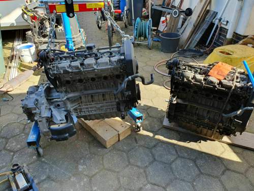

Ok. Das ist jetzt etwas aus dem Ruder gelaufen und gründlicher geworden als es geplant war. Ersatzmotor war ja auch gleich noch mit beschafft worden. Dann hat mich aber der ausdauernde Winter ein wenig in meiner Zeitplanung zurück geschmissen. Plan letztes Jahr war Fertigstellung Mai/Juni. Das kann ich mir abschminken wenn man erst Anfang Mai aus dem Frostbereich kommt und ab da gefühlt Dauerregen hat. Ach ja. Der Umbau findet unter freiem Himmel statt.

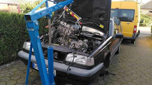

Also in den letzten Monaten immer wenn‘s ging mal was gemacht. Nachdem der Motor draußen war. Nach oben rausheben ist die einzig richtige Antwort. Und mit Balancierer geht das deutlich besser. Ich hatte mir dann einen zum Einbau besorgt.

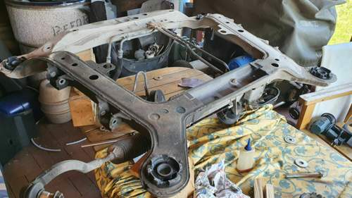

Ersatzmotor noch getriebeseitig mit neuem Simmerring versehen, Getriebe komplett neue Simmerringe und miteinander verheiratet. Nachdem der Motor draußen war mal einen Blich auf den Stabi geworfen und den dabei als fällig bewertet (Danke an Stephan für den Ersatz). Da man zum Ausbau den Hilfsrahmen absenken muss die Lager auch gleich zusammen mit den restlichen Motorlagern neu gemacht. Wenn schon denn schon.
Motoreinbau ging dann auch alleine innerhalb von 2 Stunden vonstatten. Langsam ein Stück runterlassen, unter die Karre legen kontrollieren, beginne von vorne bis er drin ist. Verkabelung hat dann den nächsten Tage gebraucht mit entsprechenden Regenpausen.

Hilfsrahmen
Der Alte und der Neue

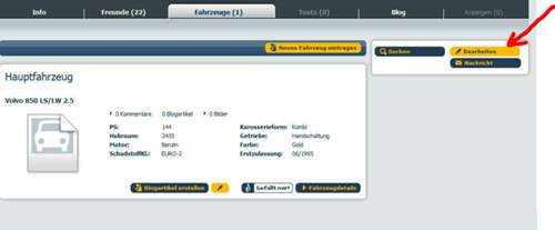

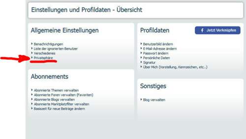

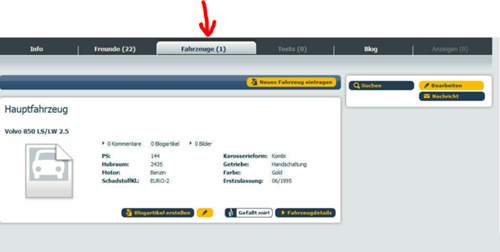

Themenstarteram 28. Mai 2021 um 7:00
Moin Zug-Spitzer,
danke für die Info. Eingetragen hatte ich das, wusste aber nicht, das da noch Beschränkungen drauf liegen. Sollte jetzt sichtbar sein. Wenn nicht bitte noch eine kurze Rückmeldung.

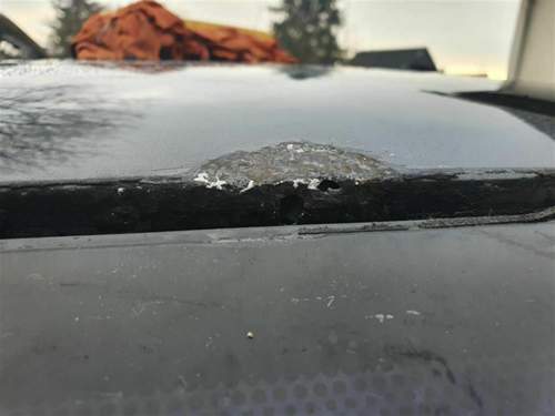

Hab dann die Kotflügel zum wegstrahlen vom Rost gegeben und wurde bei Abholung etwas böse überrascht. Man sollte wirklich alles schriftlich festhalten. Es wurde nicht nur der Rost an der typischen Stelle entfernt, nein, es wurden beide Kotflügel innen und außen leicht übergestrahlt. Der Lack war bis dahin noch gut und wäre mit ein wenig Muskelschmalz wieder so gut wie neu geworden. Zumindest wird er das an allen anderen Stellen wo ich poliere. Jetzt müssen die noch neu lackiert werden. Kostet so zwischen 200 und 300 Euronen pro. Unnötig zu sagen, I‘m not amused.:mad:
Das Loch im Blech über der Scheibe wird auch demnächst von einem Karossereibauer gemacht. Eine neue Scheibe setzt der dabei auch gleich ein. Besorgen darf ich mir die selber. Er sagt, das es sonst zu teuer wird.

Zum Besorgen der Scheibe hätte ich noch Fragen. Zum einen Grüntönung mit Blaukeil müsste das sein. Kriegt man das irgendwo raus? Zum anderen muss man bei den Scheiben aus der Bucht auf irgendetwas achten, bzw. hat da jemand schon Erfahrungen gemacht??
Schönes Wochenende,
Maddin
Bei der Scheibe: nimm entweder Pilkington oder Saint Gobain.
Bei den billigeren ist es vorgekommen das beim Unfall die Scheibe vom Beifahrerairbag "rausgeschleudert" wurde da diese zu dünn war (das verbat zB Cargla$$) Volvo Deutschland hat die bereits verglagt deshalb weil Personen zu Schaden gekommen sind.
Der Airbag Konzept bei 850 ist so von Volvo entwickelt das der Beifahrerairbag erst in die Höhe schießt und dann von der WSS quasi "katapultiert" wird in Richtung Beifahrer. Daher ist ein stabil verbaute WSS eine Voraussetzung für die optimale Funktion vom Airbag.
Achte auch drauf das die Plastikleiste die oben ist mitbestellt wird, die kann man nur mit der Scheibe zusammen verbauen und nicht nachträglich.
Falls du es selber machst achte drauf das die Raupe vom Kleber hoch genug ist, sonst sitzt die Scheibe zu tief und du hast Windgeräusche im bestfall, Worstcase ist die Scheibe undicht mit alles was dazu gehört.
Auch beim Rausschneiden achte penibelst drauf das der Lack nicht beschädigt wird---> sonst Rostprobleme in naher Zukunft.
Cristian
Themenstarteram 13. August 2021 um 16:44
Moin Christian,
danke für die Infos. Mit Saint Gobain als Suchbegriff bin ich fündig geworden. Sind auch nicht viel teurer als die in der Bucht wo die Herstellerbezeichnung nicht mit angegeben wird.
Brauche ich die obere Leiste auf alle Fälle? Die Scheibe lasse ich einbauen. Kenne deine Grenzen und Kernkompetenzen :D
Wenn ich Dich richtig verstehe kann die Leiste nicht nachträglich eingebaut werden. Ich stell mir das so vor, das die Leiste von der Scheibe beim Einbau dann mit vom Kleber erwischt wird und evtl. noch nach oben geschoben wird bis sie klemmt. Einbauen lass ich das von der Karosseriewerkstatt, die auch das Loch im Blech über der Scheibe repariert.
Die Fragmente von der alten Leiste waren wahrscheinlich noch mit irgendetwas festgeklebt. Das war eine sch... Arbeit die rauszuholen. Dabei ist garantiert auch der Lack an diversen Stellen eingeschnitten worden. Aber da ich an ein paar Stellen um die Scheibe eh noch ein paar zu überarbeitende Stellen gefunden habe lasse ich die gleich mit aufarbeiten. Falls ich halt noch mal an irgendeiner Stelle oberhalb der Scheibe ran muss würde ich das gerne einfacher haben.

Loch im Blech

Nach der ersten Probefahrt dann mit Entsetzen festgestellt, das sich einer von den gesteckten Schläuchen zur Innenraumheizung unter Druck gelöst hatte und der Elch das gesamte Kühlwasser unter sich gelassen hatte. Leider war ja der Geber im Ausgleichbehälter fest. Also irgendwann bei 15km angefangen ohne Kühlwasser zu fahren. Danach hat er dann angefangen Öl zu verteilen und Wasser zu fressen. :mad:
Also den originalen Motor von seinen undichten Simmerringen befreit und wieder mal einen Austausch der Aggregate vorgenommen. Man wird ja immer schneller.

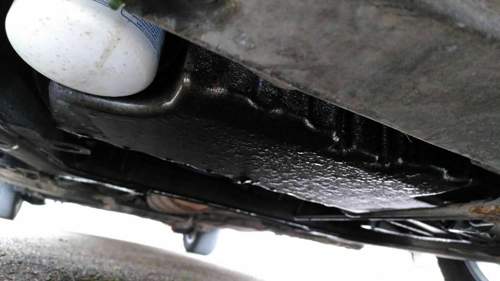

Dafür hat jetzt das Getriebe 90% neues Öl und der Motor wird nach 5000km mal mit einem Additiv vom gröbsten befreit. Da da die Ölfalle zum Motor komplett zugewuchert war hatte ich mal die Ölwanne ab. War auch kein schöner Anblick. Jetzt werde ich Ölwechsel bei allen meiner Fahrzeuge definitiv nicht erst alle 100.000km machen.

Versiffte Ölwanne
