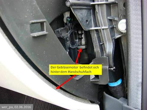

Habe seit einiger Zeit das Problem das meine Lüftung bei meinem A45 BJ2015 extrem zwitschert, schalte ich die Lüftung aus ist das Geräusch weg.
Hat vielleicht zufällig von euch schon mal jemand das Problem gehabt?
Wäre dankbar über jede Hilfe!!
Mit freundlichen Grüßen
Hallo Community
Bisher habe ich noch nicht gelesen, dass bei Geräuschen des Gebläsemotors, eine andere Ursache gefunden wurde, als eingedrungene Fremdkörper (Z. B. Laubreste) über den Ansaugkanal. Da ich davon selbst mal betroffen war, habe ich mich damals selbst auf die Suche begeben und das Grundübel beseitigt.

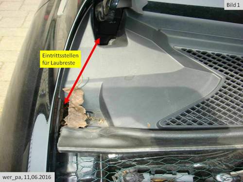

Bild 1 = Eintrittsöffnungen für leichte = ansaugbare Fremdkörper

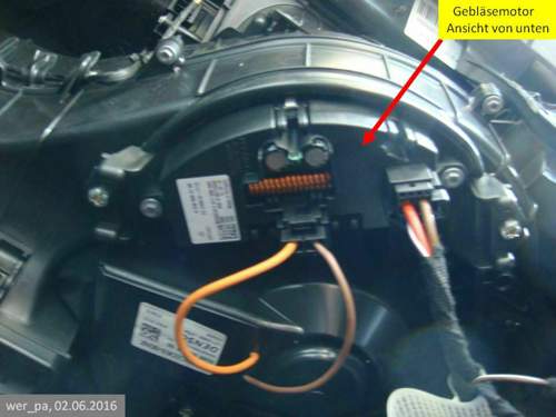

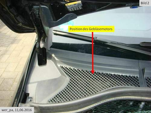

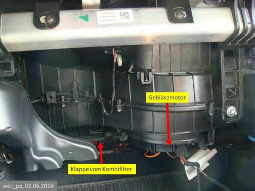

Bild 2 = Position des Gebläsemotors

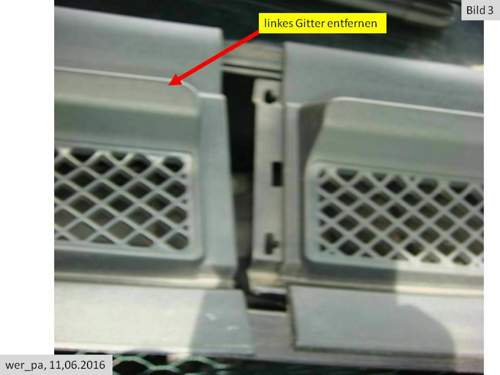

Bild 3 = Abnahme des linken Gitters
Bild 4 = Abdeckung des Ansaugkanals
Bild 5 = Fremdkörper Schutzgitter (Maschenweite ca. 1 cm x 1cm)
Bild 6 = Fremdkörper Schutzgitter modifiziert
Bild 7 = Problembereich entschärft
Da die Beseitigung der Fremdkörper selbst, nicht über eine Garantiemaßnahme abzurechnen ist, trägt der Besitzer des Fahrzeugs die Kosten stets vollumfänglich selbst.

In den Gebläse stecken Blattreste

Weißt du zufällig wo der Lüfter genau verbaut ist ?
Unterhalb der Armaturentafel, rechts im Beifahrerraum.

Muss dazu das Handschuhfach raus ?
Hallo
@Dani230209
Ja, du bekommst noch was per E-Mail (:-))
