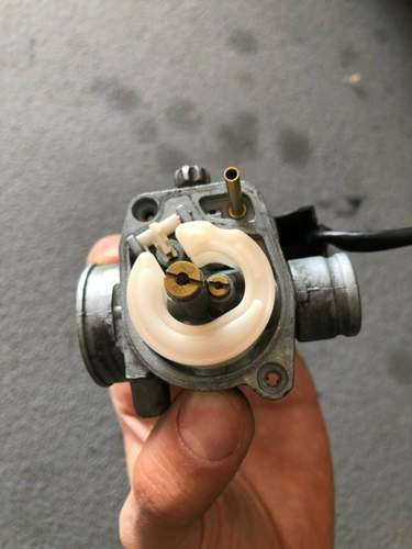

Also ich hab jetzt mal im Vergaser nachgeschaut und da ist glaub eine 53er Hauptdüse drinnen. Soll ich sie vergrößern? Und wenn ja um wie viel? Und soll ich die Nebendüse (steht 32 dran) auch wechseln?
Und die Vario Gewichte muss ich dann nochmal abstimmen. Habe momentan 6,5g Gewichte drinnen. (Grober Wert, Habs mit der Küchenwaage gewogen.)
Die Vario Gewichte also auch leichter oder? Und hier auch die Frage um wie viel?

.jpg
