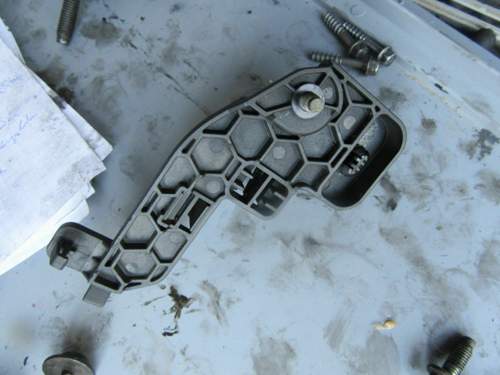

wir haben jetzt alles auseinander. villeicht kann jemand einen blick auf die dichtung werfen um als frendiagnose einzuschätzen, ob es sich noch rentiert...
Auf dem Bild kann man sicherlich nichts feststellen, das ist dafür nicht geeignet ... besonders wichtig wäre das die Zylinderbuchsen ok sind (nicht gerissen) und der Motorblock nicht verzogen ist.
