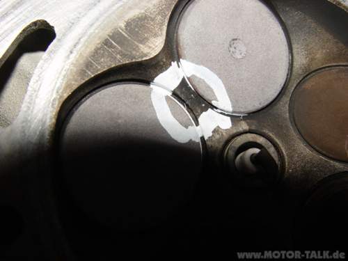

hallo,
wahrscheinlich ist der Zylinderkopf hinüber an meinem TT. Habe schon mehrfach gelesen das die gern reissen.
Es wurden schon die Zylinderkopfdichtung und Krümmer von Audi gewechselt, jedoch unter Last drückt der Kühlwasser in den 2.Zylinder laut Audi Vertragswerkstatt. Nun ist ein Austauschkopf etwas zu teuer, wer hat vielleicht einen gebrauchten "Guten" Zylinderkopf noch zum Verkaufen?

Der Kopf kann geschweißt werden!
Hält sowas?
das kommt immer darauf an wo der Riss ist.
Man kann natürlich einen Riss im Kopf schweißen,aber im Vorfeld muss der Riss gesäubert und recht tief ausgefräst werden, sonst verziehen sich die Dichtfläche oder die Ventilführung und das Kerzengewinde.
Das kann dann zu einem kapitalen Motorschaden führen, wenn sich dadurch z.B. die Ventilführung löst.
Mit Sicherheit ist das keine Arbeit für eine normale Werkstatt sondern für einen Motorinstandsetzungsfachbetrieb.
Die den Kopf nach dem schweißen auch bearbeiten können.
v.a. würde ich der Audi Vertragswerkstatt sowas erstmal nicht blind glauben! Genau das (Wasser im System) wurde mir mit meinem auch schon mal von Audi attestiert (nach einem EINMALIGEN Wasserverlust)...habs dann von nem Spezialisten anschauen lassen mit dem Resultat, das nix dergleichen war...
hast du denn irgendwelche Symptome, schlechtes Anspringen bei Kaltstart z.B. oder weissen Nebel beim beschleunigen??
...wenn du es genau wissen willst dann lass den zylinderkopf per penetrierrissprüfung kontrollieren...dazu muss aber der komplette kopf demontiert sein (ventile usw...)...gruß adri
jo, penetrier das alte Mistding, aber richtig tief, damit man auch was sieht
Na mal im Ernst: um welche Maschine geht es denn überhaupt? BAM oder APX?
also es geht um den APX Motor. Die freundlichen haben erst den Zylinderkopfdichtung mit zahnriemen und alles was dazu gehört gewechselt, anscheinend haben sie den Kopf kontrolliert und kein riss erkennen können, jedoch meinen die jetzt das es nur noch der Kopf sein kann. Mit schweissen werde ich es bestimmt nicht machen, da beim schweissen material sich verzieht und der Fehler früher oder später wieder an der selben stelle oder an einer anderen auftauchen wird.
Das der immer noch in den 2.Zylinder wasser zieht, merke ich daran das er beim start kurz auf 3 Töpfen läuft und die Kerzen dementsprechend aussehen. Was ich halt nicht verstehe das die freundlichen so einen Riss nicht gesehen haben, Naja .
Ich werde entweder einen neuen Kopf aus ebay kaufen oder einen gebrauchten Guten wenn jemand was rumliegen hat. Da mein Motor 220.000km hat und bisher keine Probleme gab, kann ich davon ausgehen das ich mit einem guten gebrauchten wieder lange spass haben kann (womöglich).
