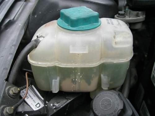

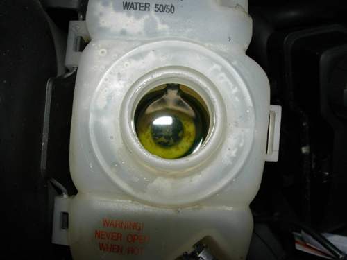

Hallo liebe Gemeinde,
hier mal ein Thema zur Ferndiagnose.
Kühlwasserverlust, Warnung im Diplay, Leckage am Motorkühler an der Verpressung Kunststoff und Blech erkennbar.
Parallel dazu diese Bilder der Kühlwasserbehälters.
Diagnose? Tipps zur Fehlersuche?
Bitte nur ernstgemeinte Zuschriften, bitte keine Hellsehereien.
Ist das nicht schon die Diagnose? Ich hatte das gleiche Problem bei meinem Golf am Kühler.
Zuerst wurde die ZK-Dichtung verdächtigt, nach dem Abdrücken wussten wir Bescheid. An einer Ecke zwischen Kunststoff und Metall kam das pinke Kühlwasser rausgesüppelt.
meine Vermutung geht eher in die Richtung...........
Kühler kaputt durch Überdruck im System war evtl eh schon etwas altersschwach.
Und nach wie vor die Frage, was macht das weiße Zeugs im Kühlmittelbehälter, bzw. wie kommt es da hinein?

Nunja, wie kommen solche ''Flocken'' ins Kühlsystem, das kann zum einen an Minderwertigen Kühlwasserzusätzen liegen und oder zum anderen an Dreckigem Wasser, was vllt mal eben schnell aufgefüllt wurde.
Weißt du was der Vorbesitzer gemacht hat ?
Für mich deutet das Alles in keinster weise auf eine Defekte Zylinderkopfdichtung hin.
Dann hättest du Wasserverbrauch, und keinen Verlust. Die Diagnose mit dem Verlust hast du dir selbst schon gegeben.

Das Kühlmittel ist in Ordnung gewesen. Ich selber hab auch nix nachfüllen müssen.
Dieses weiße Zeugs trat parallel mit dem Wasserverlust auf.
Ferner befindet sich auch außen am Gefäß und um den Schlauchanschluß ein weißer Belag.
Meine Vermutung war, dass hier Kühlmittel rausgedrückt wurde und anschließend verdunstet ist.
Übrig bleibt das weiße Zeug. Soweit die Theorie.
Hallo, aber der Vorbesitzer hat nicht zufällig irgend so ein Kühlerdicht reingeschüttet? Das dichtet nämlich bei Kontakt mit Umgebungsluft... ;) Und hält so einen Anschluss eine Zeit lang dicht. Kann ne ganze Zeit halten...

Das wäre meine Zweite vermutung gewesen.
Neuer Kühler rein, Anständiges Kühlwasser (vorher mal Spülen), und dann sollte das Problem behoben sein.

einfach mal den "Schüffeltest" in einer Werkstatt machen lassen - kostet nicht viel, ist schnell erledigt und man ist nachher auf der sicheren Seite.
Gruß Daniel
Bei mir hat damals ein defekter Zuheizer für trübes Kühlmittel und Kühlmittelverbrauch gesorgt.
In der Werkstatt prüfen lassen, ob Abgase im Kühlsystem sind.
Wenn ja: ZKD defekt.
Wenn nein: ZKD i.O. , dann Kühler wechseln, Kühlsystem spülen (lassen) und frische Kühlflüssigkeit auffüllen.
