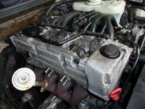

für alle die sich schon mal gefragt haben was bei einem Zylinderkopfdichtungswechsel bei einem E250 Diesel auf einen zukommt hier eine kleine Dokumentation über die Arbeit mit der ich die letzten paar Tage beschäftigt war. Ich möchte anmerken dass es sich um keine komplette Anleitung handelt, sondern wirklich nur um einen Vorgeschmack wie so etwas aussehn kann.
Für Schäden die bei einer Nachahmung auftreten bin ich nicht verantwortlich!!!
Los geht’s:
Die Diagnose: Ständiger Kühlwasserverlust, leichte Ölschlieren im Kühlwasser und Leistungsverlust
Kühlwasser ablassen, Kühler ausbauen (muss nicht sein, aber je mehr Platz desto leichter die Arbeit), Saugrohr ausbauen, sämtliche Leitungen demontieren.
Dieselleitungen demontieren, damit nichts kaputt geht hab ich sie komplett weggemacht.
A-diagnose
B-querrohr
C-dieselleitungen
ich glaub ich mach da mal ein video zu... und erläutere da mal was zu...macht immer spaß sich sowas anzugucken...

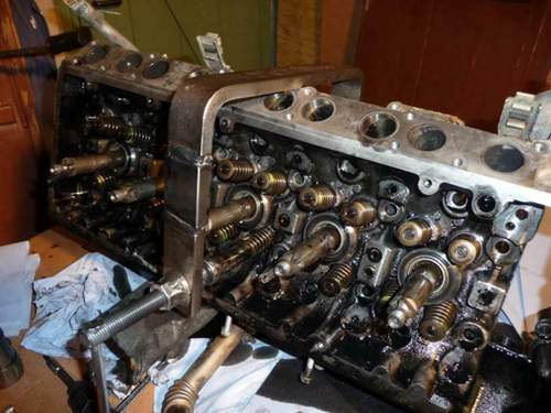

Themenstarteram 7. November 2010 um 21:15
Nun die 22 Zylinderkopfschrauben öffnen, dazu nach Nummerierung vorgehen, nicht einfach irgendwelche Schrauben öffnen, sonst könnte sich der Kopf verziehen.
Ich hatte „das Glück“ und Schraube Nummer 11 war so fest dass ich den Kopf rundgedreht hab. Nach langem gefluche half nur noch Aufbohren.
G-zylinderkopf
H-schraube
I-kopf-ab
Themenstarteram 7. November 2010 um 21:17
Kopf ist nun abgehoben. An der Dichtung deutlich die Schäden zu erkennen. Wohl an Materialermüdung gelegen.
J-block
K-zylinderkopf2
J-block
Themenstarteram 7. November 2010 um 21:20
Da ich diese Arbeit nicht noch 10 Mal machen möchte und 200.000km auch kein Pappenstiel sind habe ich auch gleich noch die Ventilschaftdichtungen erneuert und die Ventilsitze nachgearbeitet. Natürlich darf auch das „durchrußen“ der Ansaugkanäle nicht fehlen...danke AGR! (die Ventile waren zum Teil auch sehr verdreckt und wurden alle gereinigt, leider keine Bilder vorhanden da zu der Zeit der Akku der DigiCam leer war)

Moin,
musstest du den Kopf planen lassen?
Pölle
Themenstarteram 8. November 2010 um 10:55
der Kopf hatte keinerlei Verzug und war nach dem saubermachen mit Waschbenzin auch wieder so gut wie blank.
