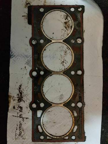

Themenstarteram 9. Dezember 2018 um 8:37
Mal ein Update...
20181207-175409
Themenstarteram 9. Dezember 2018 um 8:39
Die Wasserkanäle waren fast zu.
