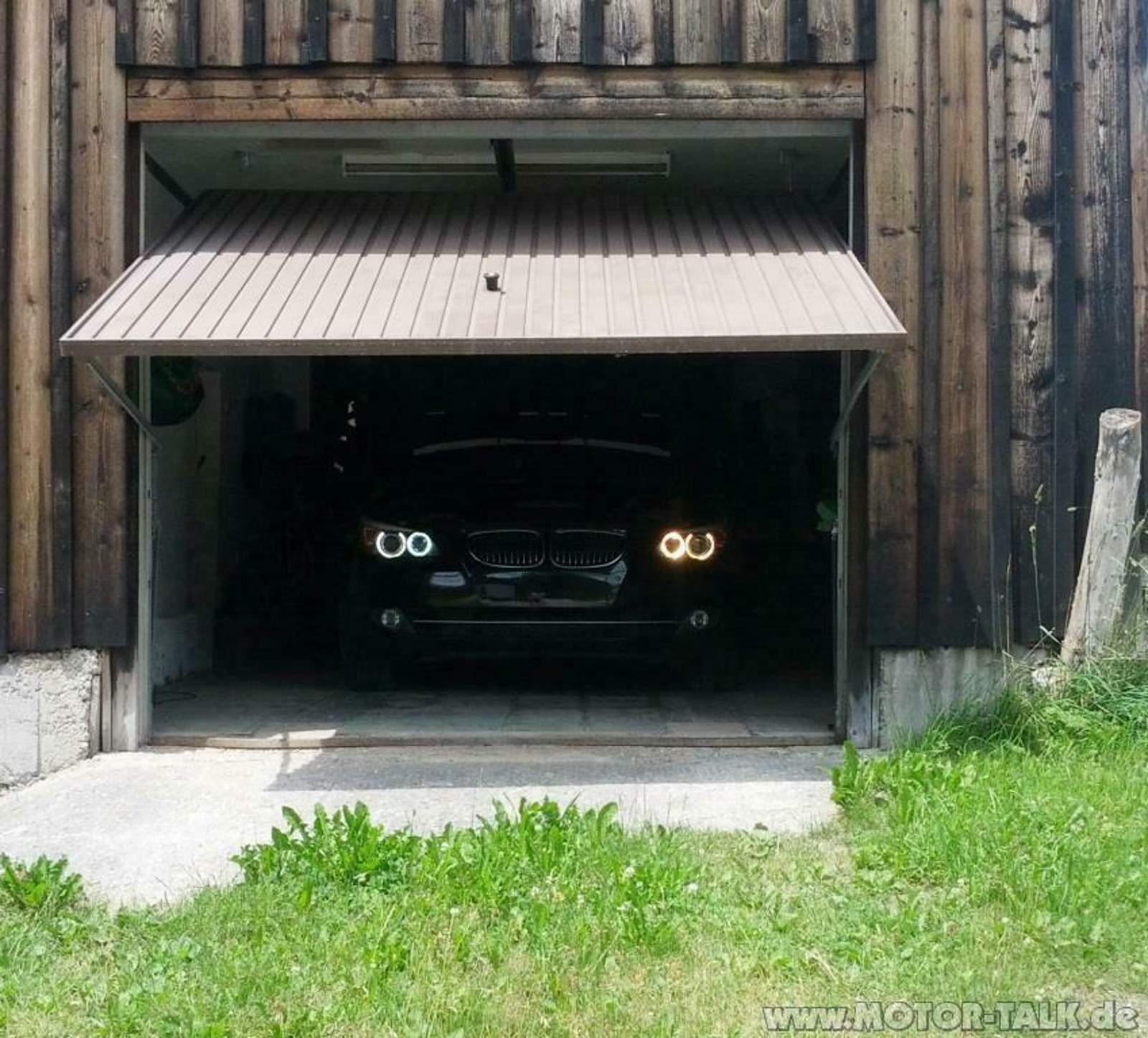

Hallo Leute,
habe mir wie erwähnt einen LCI E61, Bj. 2010 gegönnt. Ein absolutes noway sind die Ringe. So habe ich mich entschieden mir ein Päärchen der LED Marker anzuschaffen.
Link: 40 Watt LED Angel Eyes H8
Gerade sind die Dinger eingetroffen, und ich hab sie auch gleich verbaut. Zuerst nur eine Seite, um einen Unterschied zu erkennen.
Habe auch gleich ein Foto gemacht, siehe Bild.
Kurzes Fazit:
°Die Marker sind leicht, ohne Ausbau der Scheinwerfer zu tauschen, nur den kleinen runden Servicedeckel öffnen, die H8 Birne raus, und die LEDs rein.
° Jetzt weiss ich auch warum die Originallampen so ärmlich ausschauten. Sie waren innen sehr geschwärzt!
°Auf die Polung achten, man kann auch (ohne Schaden zu verursachen), den Stecker verkehrt reinmachen. Bei mir hat es auf anhieb geklappt, vielleicht ist die Polung auch egal?
Die Dinger schauen toll aus, aber sicher NICHT heller als die verkohlten H8 Birnen.
Möchte noch anmerken, dass sich die Helligkeit (bei beiden Versionen) sehr mit dem Blickwinkel des Betrachters verändert.
Ob es momentan hellere gibt, kann ich nicht sagen. Auch nichts zur angegebenen Wattzahl. Bin aber zufrieden.
Wenn´s wem geholfen hat, dann danke meiner Worte.

Mäh mal dein Rasen sieht ja schlimm aus :D hättest das Foto machen sollen außerhalb der Garage das währe interessanter ;)

Das ist kein "Rasen" sondern eine landwirtschaftliche Fläche, und eigentlich ist das ein Stallgebäude, und keine Garage. :D
Aber da wir gerade beim kehren (mähen) vor fremden Haustüren sind:
das Wort "währe" würde ich noch einmal überdenken. :p
Aber: "Mäh mal dein Rasen" kommt auch gut...

Ganz blicke ich da nicht durch. Lese Stellenweise etwas von Vorschaltgerät und frage mich ist es immer nötig. Bei deinen sehen die gelben heller aus. Hoffe es melden sich noch welche die auch erfahrungen haben.

Da man das Thema nicht allgemein abhandeln kann, sollte es eine Produktinfo für das eine beschriebene Teil sein. Wie auf den Bildern zu sehen, ist ein Widerstand und vermutlich ein Entstörfilter dabei, daher gibt es keine Fehlermeldung, und Radiostörung. Vorschaltgeräte haben nur echte Xenonbrenner.
Ich habe ja auch beschrieben, dass die Originalen (gelben) etwas heller sind. Am Tage kannst du die als TFL aber auch nicht wirklich ernst nehmen. Da es sich aber nur um ein Designelement, und um keine wirkliche Beleuchtung handelt, ist mir das egal.
Willst du auf der Bundesstraße gesehen werden, nützt nur das Abblendlicht.

Das sind keine Widerstände.... Es sind eine Art Vorschaltgeräte...sind nämlich Konstantstromquellen und haben technisch gesehen die gleiche Aufgabe wie bei Xenon
