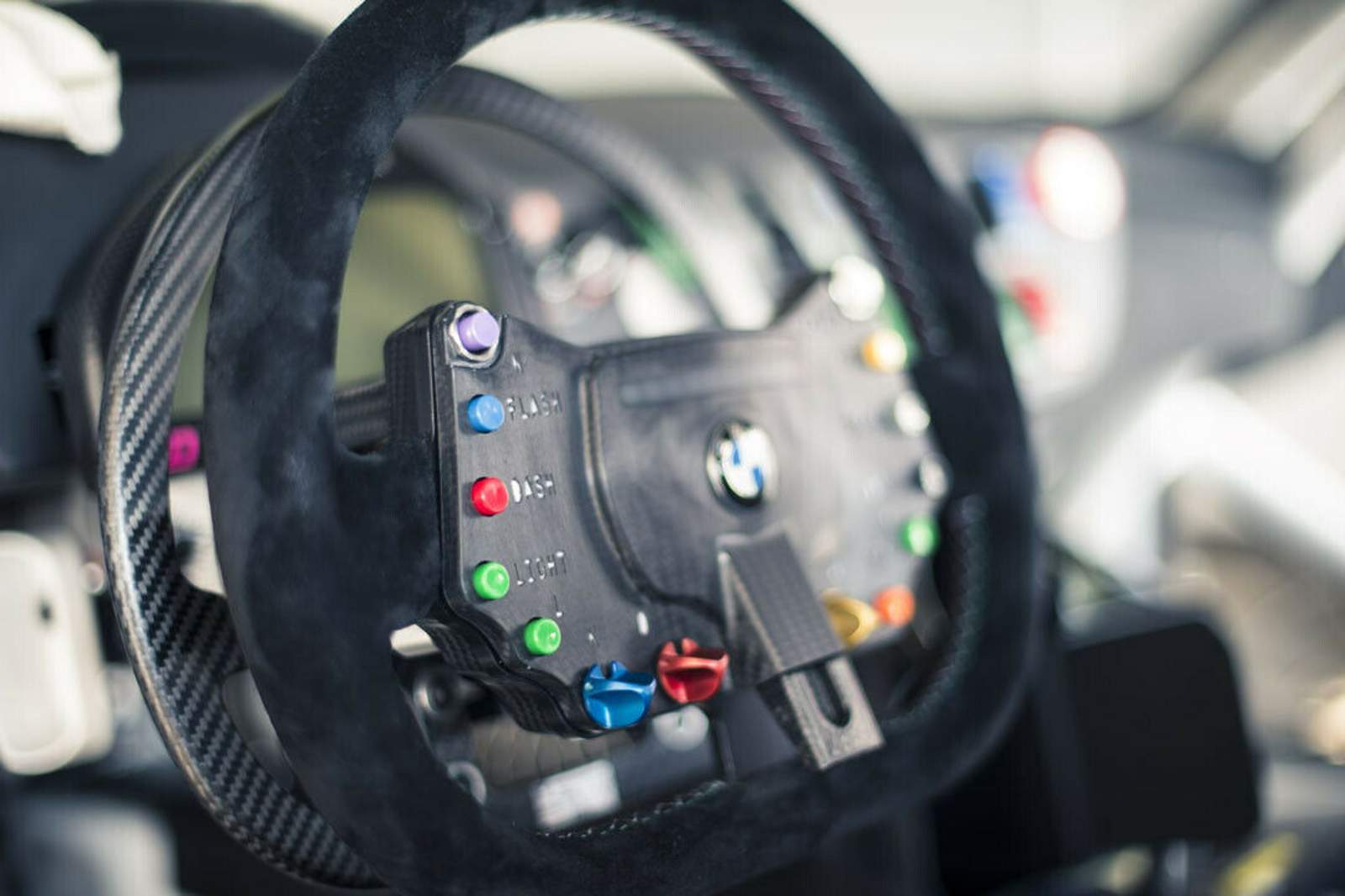

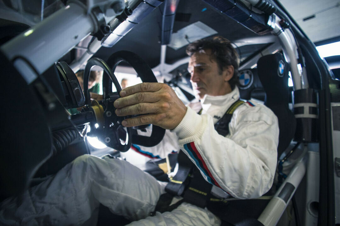

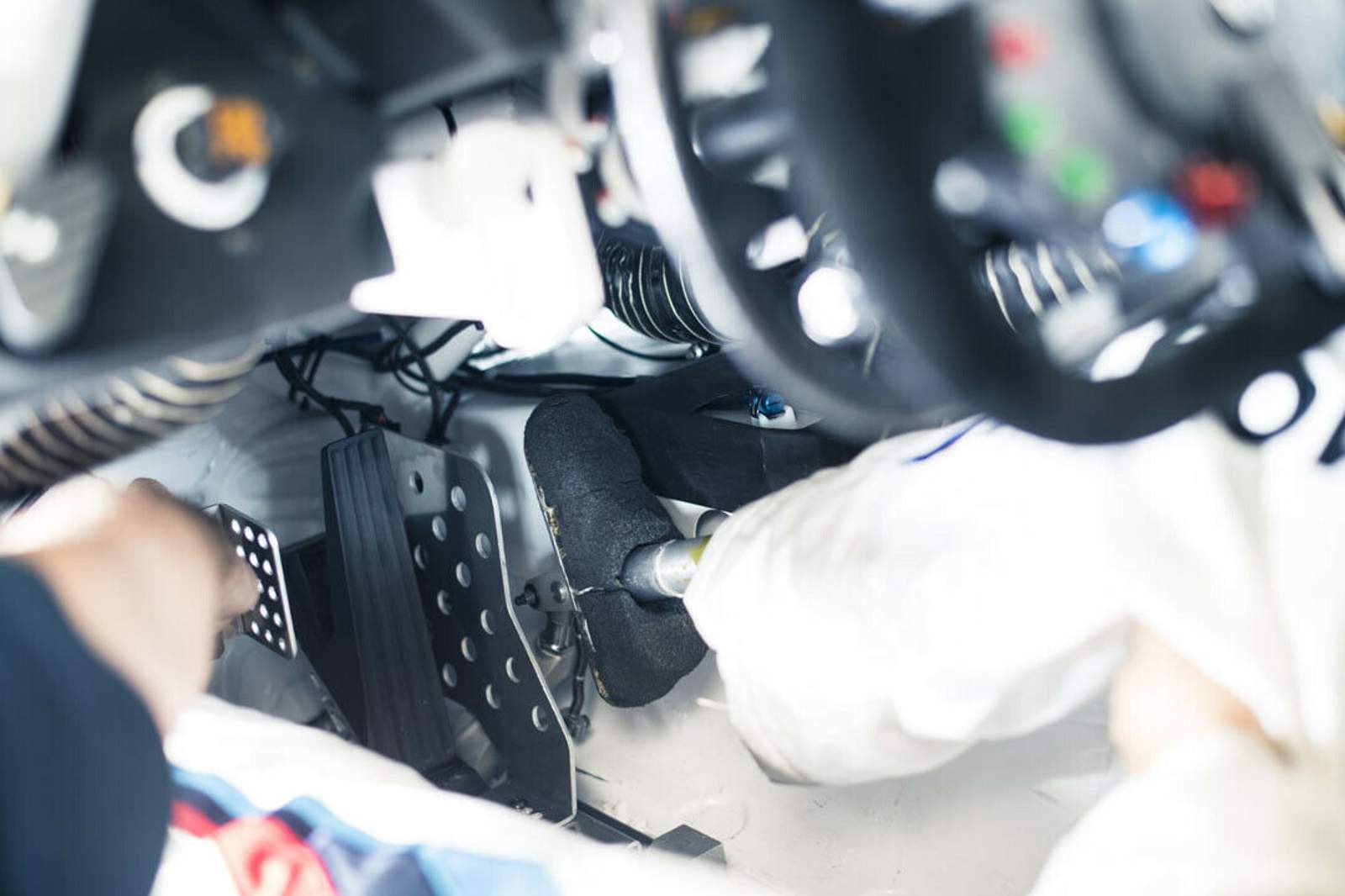

Ein Extra-Bremspedal ermöglicht Zanardi das Fahren des Z4. Das Blech links davon trennt es vom "Bereich" der Teamkollegen ab Ein Extra-Bremspedal ermöglicht Zanardi das Fahren des Z4. Das Blech links davon trennt es vom "Bereich" der Teamkollegen ab Quelle: BMW Für Zanardi gibt es einen ausklappbaren Haltegriff am Überrollkäfig, an dem er sich in den Wagen wuchten und wieder heraus stemmen kann. Dazu ein eigenes Lenkrad mit einem Bedienkranz für das Handgas. Nadler hat gemeinsam mit dem Italiener außerdem eine neue Pedalerie entwickelt, an der Zanardi seine beiden Beinprothesen in Sekundenschnelle befestigen kann, ohne dass die Umbauten die beiden Teamgefährten behindern.
Musste er seine künstlichen Füße früher binnen fünf bis zehn Minuten mit speziellen Gurten an den Pedalen festzurren, klemmt sich Zanardi nun mit seiner linken Prothese in eine stabile Ablage. Rechts ragt aus einem zusätzlichen Bremspedal ein 15 Zentimeter langer Dorn heraus, der wie angegossen in das Loch an Zanardis „Sohle“ passt. Darum feilt der Mechaniker so lange an der Sohle.
Zwar dauert das Ein- oder Aussteigen trotz aller Kunstgriffe ein paar Sekunden länger als bei seinen Teamkollegen. Doch damit kann Team-Techniker Nadler gut leben: Bis die Mechaniker die Reifen gewechselt und den Wagen getankt haben, sind wir allemal fertig, sagt der Ingenieur. Nach dem Probedurchlauf schaut er zufrieden auf die Stopphuhr: „45 Sekunden, das ist fürs Training schon mal nicht schlecht.“
Alex Zanardi fährt mit einem Spezial-Lenkrad mit einem Kranz für das Handgas Alex Zanardi fährt mit einem Spezial-Lenkrad mit einem Kranz für das Handgas Quelle: BMW

Aber Nadler musste nicht nur einen Weg finden, wie Zanardi möglichst schnell hinters Lenkrad kommt. Er musste vor allem dafür sorgen, dass jeder der drei Fahrer das Auto gleich gut im Griff hat. Und da geht es bei dem 535 PS starken V8-Renner nicht nur ums Beschleunigen oder um die am Lenkrad getätigten elektronischen Gangwechsel des sequentiellen Getriebes.
Da geht es vor allem ums Bremsen. „Auch da hilft die neue Pedal-Box und ermöglicht es Zanardi, dass er den Wagen mit dem Rest seines rechten Beines verzögert“, erläutert Nadler. Zanardi nutzt die Prothese wie einen Hebel, ist links fest eingekeilt und rechts so gut am Bremspedal fixiert, dass er mit einer geänderten Übersetzung immerhin 105 Bar Bremsdruck aufbauen kann. Das sind zwar ein paar Bar weniger als bei Spengler und Glock. „Aber es reicht allemal, um in den Regelbereich des ABS zu kommen und so die maximale Bremswirkung zu erzielen“, erläutert Nadler und wirkt zufrieden.
