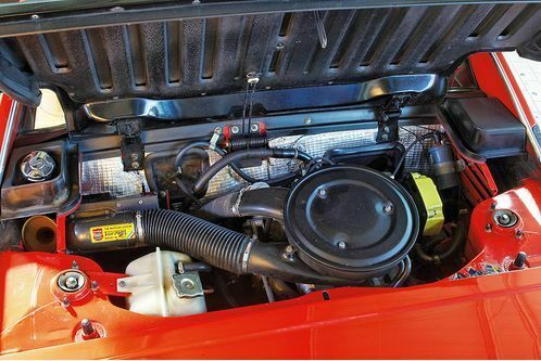

Bei den mit G-Kat ausgestatteten Einspritzversionen des Fiat X 1/9 geht es im Motorraum grundsätzlich enger zu, weshalb etliche Reparaturen zum Beispiel wegen zusätzlicher Demontagearbeiten teurer ausfallen als bei den Vergaser-Modellen. Das betrifft den Keilriemenwechsel ebenso wie das Einstellen der Ventile oder den Zahnriemenwechsel. Letzterer war beim Fiat X 1/9 alle 60.000 Kilometer vorgeschrieben. Da aber die Fiat X 1/9 heute nicht mehr so viel gefahren werden, sollte man den Riemenwechsel alle sechs bis acht Jahre anstreben. Lässt sich bei einem frisch erstandenen Fiat X 1/9 der letzte Riemenwechsel nicht mehr nachvollziehen, wird dies sicherheitshalber in Auftrag gegeben. Die dafür beim Vergasermodell des Fiat X 1/9 nötigen rund 120 Euro inklusive Spannrolle sind gut angelegt.

Die Bosch L-Jetronic bereitet meist keine Probleme. Bei den Einspritzmodellen wurde übrigens auch eine Transistorzündung verbaut, womit der regelmäßige Wechsel der Unterbrecherkontakte entfällt. Zu den Vergaser-Fiat X 1/9 hat Bernhard Eppler einiges aus seinem Erfahrungsschatz zu berichten. Dass es wegen der Kaltstartautomatik ein wenig aufwendiger ist, den Vergaser der 1500er-Versionen einzustellen, hat sich längst herumgesprochen. Normalerweise kann man mit rund 30 Euro für die Einstellung des Fiat X 1/9-Vergasers rechnen, doch dies wird locker übertroffen, wenn es zum Beispiel nötig ist, den Vergaser zu zerlegen.
"Die Vergaser des Fiat X 1/9 sind sehr schmutzempfindlich", sagt Eppler und erklärt: "Unten in der Schwimmerkammer gibt es einen Querkanal, dort sitzt der Dreck oft fest." Aber woher kommt der Schmutz? "Wenn die Autos länger stehen, verdunstet das Benzin im Vergaser, und dann entstehen leichte Verkrustungen", sagt der Experte. Es kann aber auch sein, dass sich die unter dem Luftfilter befindlichen Vergaserdeckel lockern. Die Deckel beginnen dann zu vibrieren - die darunter sitzende Papierdichtung zerbröselt. Und noch etwas gehört für Eppler zum Vergaser-Check: die Kontrolle der Bedüsung. Denn in der Vergangenheit kursierten Gerüchte, nach Vertauschen der Düsen würde der Motor des Fiat X 1/9 besser laufen. "Manchmal sind auch völlig falsche Düsen montiert", weiß Eppler. Er macht zudem noch auf einen kleinen Fehler mit großer Wirkung aufmerksam: "Wenn der Motor nicht mehr richtig läuft und schlecht Gas annimmt, hat sich oft nur die Hauptdüse losvibriert."
