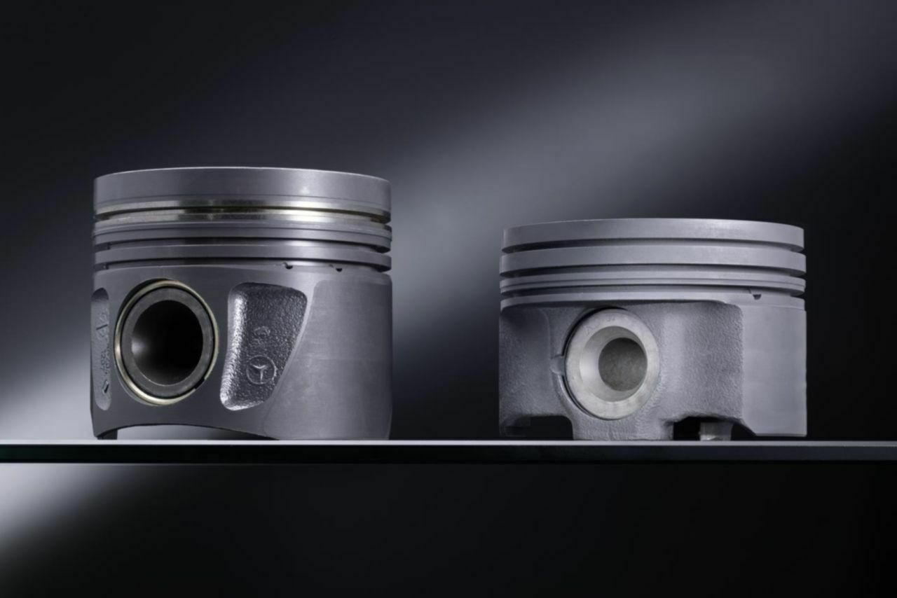

Kolben: Links der leichtere Alukolben, rechts der kleinere Stahlkolben Kolben: Links der leichtere Alukolben, rechts der kleinere Stahlkolben Quelle: Daimler

Doch die Ingenieure sind sich sicher: Stahl bietet viele Vorteile. Das Metall leite Wärme weniger gut als Aluminium. Dadurch konnte man die Brennraum-Temperatur anheben und die Verbrennung optimieren. Außerdem dehne sich ein Stahlkolben bei Wärme weniger aus. Das ermöglicht knappere Passungen im Motorblock. Der besteht weiterhin aus Aluminium und reduziert durch seine stärkere Ausdehnung die Reibung.
Nur beim Gewicht geht dem neuen Kolben der Funke aus. Daimler betont zwar, dass man den Unterschied zum leichteren Aluminium „fast kompensieren“ konnte und weist auf Reserven für zukünftige Leistungsstufen hin. Genaue Zahlen nennt der Hersteller aber nicht. Dank einer 13 Millimeter flacheren Bauform habe man immerhin „ein ähnliches Niveau“ erreicht. Ein weiterer Vorteil: Neu konstruierte Motorblöcke können flacher gebaut werden.
