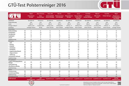

Stuttgart - Wirksame Reiniger für Autopolster müssen nicht teuer sein. Zu diesem Ergebnis kommt ein Test der Gesellschaft für Technische Überwachung (GTÜ) in Zusammenarbeit mit der "Auto Zeitung". Zehn Produkte haben die Experten unter die Lupe genommen. Dabei schnitt der Großteil gut ab. Nur ein Reiniger erhielt das Urteil "bedingt empfehlenswert".
Die untersuchten Polsterreiniger mussten Cola-Flecken aus hochflorigem Velours und glattem Webstoff entfernen, aber auch Kaffee, Schokolade, Ketchup, Kugelschreibertinte und Filzstiftfarbe. Bewertet wurde in den vier Hauptkategorien Anwendung, Reinigung, Verträglichkeit und Kosten.
Eines der günstigsten Produkte, der Aktivschaumreiniger von Nigrin, belegt den ersten Platz im GTÜ-Test Eines der günstigsten Produkte, der Aktivschaumreiniger von Nigrin, belegt den ersten Platz im GTÜ-Test Quelle: GTÜ
Nigrin-Reiniger belegen ersten und letzten Platz
Am besten mit allen Schmutzarten kam der Aktivschaum-Reiniger von Nigrin zurecht, der mit 6,70 Euro für die 500-ml-Flasche auch noch zu den günstigsten Produkten gehört. Dafür gab es das Prädikat „sehr empfehlenswert“. Dies erhielt auch der Auto-Innenreiniger von Clean Extreme, der allerdings mit 13 Euro fast doppelt so teuer ist.
Mit „empfehlenswert“ wurden sieben weitere Produkte bewertet, darunter der günstige Polster- und-Innenraum-Reiniger von Kim Tec (400 ml/3,60 Euro) sowie das teuerste Produkte 9931 Textile Foam von Mannol (650 ml/21,40 Euro). Das zweite getestete Nigrin-Mittel landete auf dem letzten Platz. Die Performance-Textil-Reinigung und -Pflege erzielt nur ein „bedingt empfehlenswert“ (400 ml/8,20 Euro).
