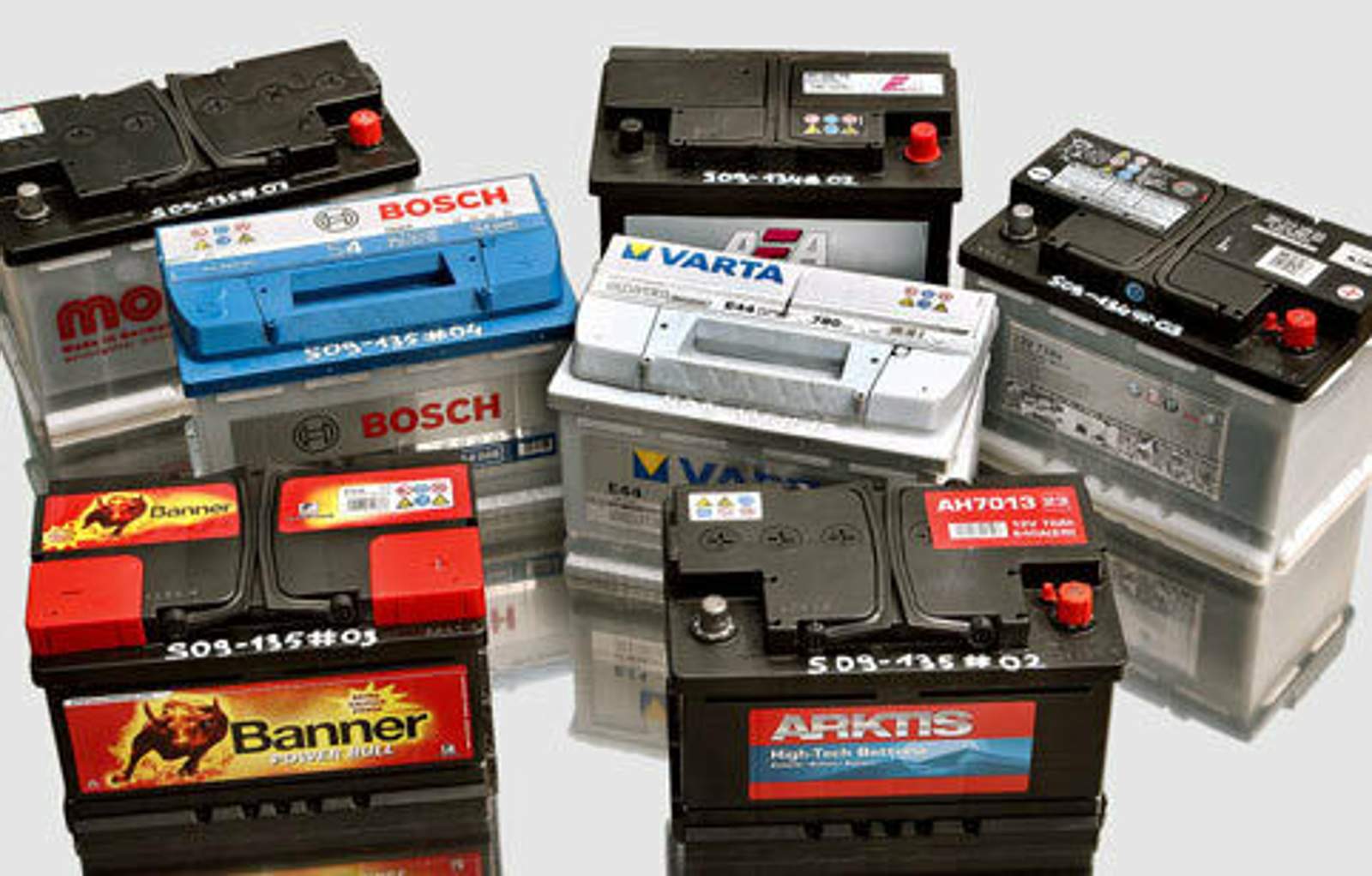

Meistens im Hochsommer oder im Winter kapitulieren gealterte Auto-Batterien. Beim notwendigen Austausch stellt sich die Frage nach dem Fabrikat. Der Auto Club Europa und die Sachverständigen-Organisation GTÜ haben sieben Modelle getestet.
Klare Sieger des Tests sind die beiden Batterien "Varta Silver" und "VW Original", die von Varta produziert wird und bereits 2005 beim ACE und 2004 beim ADAC auf dem Treppchen stand. Beide erhielten die Auszeichnung "sehr empfehlenswert". Mit der Bewertung "empfehlenswert" konnten sich die Akkus von Bull, AFA (gehört zur Varta-Gruppe) und Moll im Mittelfeld platzieren.
Übersicht: Bewertungen im Detail »
"Bedingt empfehlenswert" ist dem Test zufolge die "Arktis High Tech" von A.T.U. Auf dem letzten Platz findet sich eine Überraschung: Die Autobatterie "Bosch Silver" wurde mit nicht empfehlenswert bewertet. Grund waren vor allem Schwächen des renommierten Akkus bei den Entladezyklen und der Kapazitätsmessung nach vorangegangener Tiefenentladung. Die genauen Bewertungspunkte und die jeweiligen Detailnoten sind in dem verlinkten Infogramm zusammengefasst.
