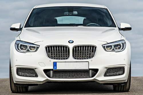

Ein Prototyp mit 5er-GT-Karosse: Unter dem weißen Blech steckt Hybrid-Technik für 2020 Ein Prototyp mit 5er-GT-Karosse: Unter dem weißen Blech steckt Hybrid-Technik für 2020 Quelle: BMW

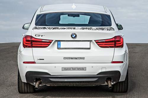

Miramas – Zwei dünne Halme pusten die Abgase auf den Asphalt. Die Ausschnitte in der Heckschürze wirken leer und deplatziert. „Das wollten unsere Akustiker so“, erklärt ein Techniker. „Dadurch wird er leiser.“ Ein Zugeständnis an den Komfort: In der Karosserie dieses BMW 5er GT steckt ein Verbrenner, der nicht so ruhig läuft wie die Serienmotoren. Und, viel wichtiger, Hybrid-Technik, die im Jahr 2020 auf den Markt kommen soll.

Das weiße Schwergewicht mit dem plakativen Schriftzug auf den Flanken zeigt, worum es geht: Elektromotoren sollen zwei Drittel der Antriebsleistung stellen. Ein Drittel kommt von einem Benziner. 100 Kilometer weit soll der Zukunfts-BMW surren. Der Verbrenner hilft bei Vollgas an der Achse und lädt die Batterien. Also ein Elektroauto mit Range-Extender und zusätzlichem Schub.
Mit diesem Konzept will BMW das Leistungsspektrum von 250 bis 650 PS abdecken. Im Prototyp mit 5er-GT-Karosserie, ein „Demonstrator“ für Vorstand und Journalisten, leisten drei Motoren zusammen 640 PS.
Ein Elektromotor mit 200 kW treibt über ein „mehrstufiges Getriebe“ die Hinterachse an. So sollen sich BMW der Zukunft nach Heckantrieb anfühlen. Hinzu kommen ein Turbo-Dreizylinder mit 218 PS sowie ein 100-kW-Elektromotor in der Getriebeglocke. Je nach Auslegung können sie mit Vorderachse, Hinterachse oder allen Rädern verbunden sein. Das Konzept eigne sich für Längs- und Quermotoren.

Derzeit will BMW nur zeigen, wie ein Hybrid-Bayer in Zwei dünne Halme statt dicker Rohre: Der Dreizylinder soll leiser sein Zwei dünne Halme statt dicker Rohre: Der Dreizylinder soll leiser sein Quelle: BMW sechs Jahren fahren könnte – vor allem, wie schnell. Unter die Motorhaube dürfen wir nicht schauen, der Kofferraum ist ebenfalls tabu. Sogar ein Teil des Tachos ist abgeklebt. Vieles sei noch improvisiert, das Gesamtpaket viel zu schwer.
