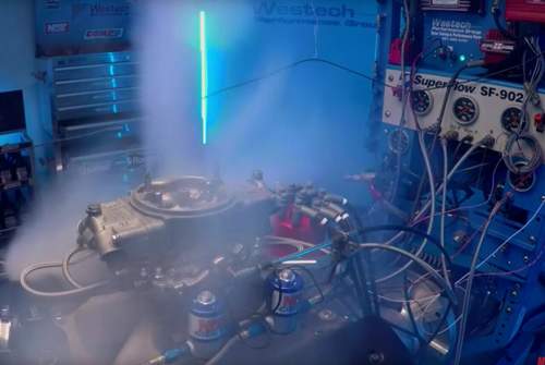

Was passiert beim Lachgas-Tuning?
Im Video erhöhen die Experten durch Einspritzen von Lachgas, also Distickstoffmonoxid, schrittweise die Leistung des Motors. Dass der Motor dem nicht lange Stand halten wird, ist klar - viele Serienteile sind dafür nicht stabil genug. Kurz: falsches Tuning, richtig erklärt.
Erste Lektion: Es heißt nicht Nos, sondern N-O-S. Sorry, liebe Fast-and-Furious-Fans! Letztendlich ist das aber nur ein Markenname. Viel wichtiger: Die „Engine Masters“ erklären nebenbei, wie das Zeug funktioniert. In einen heißen Motor eingespritztes Lachgas zerfällt in ein Sauerstoff- und zwei Stickstoffatome. Mehr Sauerstoff im Brennraum führt in Verbindung mit zusätzlichem Kraftstoff zu einer höheren Leistung - aber nur, wenn das Verhältnis stimmt.
Gute Lachgassysteme spritzen deshalb Stickstoffdioxid und Kraftstoff ein. Zusätzlich sollten einige Parameter am Auto geändert werden. Freiburger empfiehlt klopffesten Sprit (im Video: 118 Oktan), einen späteren Zündzeitpunkt und Zündkerzen mit einem niedrigeren Wärmewert. Mit einer Lambdasonde lässt sich das Gemisch überwachen, mit passenden Steuergeräten die Lachgaseinspritzung anpassen.

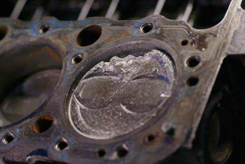

Der zerstörte Kolben: Ein Kolbenring wurde zu heiß, hat sich ausgedehnt und eine Ecke des Materials weggesprengt Der zerstörte Kolben: Ein Kolbenring wurde zu heiß, hat sich ausgedehnt und eine Ecke des Materials weggesprengt Quelle: Motor Trend Channel via YouTube
Ende für den Small Block?
Auf andere, sinnvolle Veränderungen verzichten die Motortester. Sie empfehlen allerdings, Kolben, Pleuel und Kurbelwelle anzupassen. Besonders die Kolbenringe seien ein wichtiger Faktor: Unter großer Hitze dehnen die sich aus. Serienteile sind nicht für dauerhaften Lachgas-Einsatz gebaut. Im Versuch bleiben sie trotzdem drin.
Das Resultat des Versuchs ist beeindruckend. Mit einer Einspritzmenge, die für rund 250 zusätzliche PS reichen soll, erreicht der Small Block ca. 629 PS und 774 Newtonmeter Drehmoment. Dann ist Schluss. Die nächste Stufe mit 300 zusätzlichen PS überlebt er nicht. Einer der Kolbenringe dehnt sich zu weit aus. Seine Enden pressen aneinander und sprengen schließlich ein Stück vom Kolben ab Alu-Brocken verteilen sich im Brennraum.
Immerhin: Die Tester hatten Schlimmeres erwartet. Der Kolben hätte blockieren können, das Pleuel den Block durchschlagen. Das wäre irreparabel gewesen. Mit dem tatsächlichen Schaden könne man den kleinen V8 beinahe wieder aufbauen.

ich würde da eher sagen dass der kolben selber zu warm geworden ist , dann fängt das alu an zu schmelzen

Der Motor ist ein allerwelts V8. Sprich kein Verlust. Im Video ging es aber nur darum zu zeigen, was passiert, wenn man es übertreibt.
In der Tunerwelt heißt es, Lachgas mache den Motor kaputt. Man zeigt im Video, dass es nicht das Lachgas ist, sondern die Nutzer. Man kann ein gesundes Maß an Lachgas einsetzen und der Motor hält das laaange aus.
Zum Ende hin wird einfach auf Teufel komm raus Lachgas eingespritzt. Am Ende ist es nicht das Lachgas als Solches, was den Schaden hervorgerufen hat sondern etwas "Faulheit" der Motortester. Man hat die Kolbenringe nicht gekürzt wodurch sie sich zu stark ausgedehnt haben und sind gewellt haben. Dadurch ist ein Kolben Stück an einer Kante rausgebrochen und das hat zum Motorschaden geführt.
Ergo, auch mit neuen Bauteilen wäre das nicht lange gutgegangen sondern es lag einfach an einem Kolbenring. Mehr nicht.
