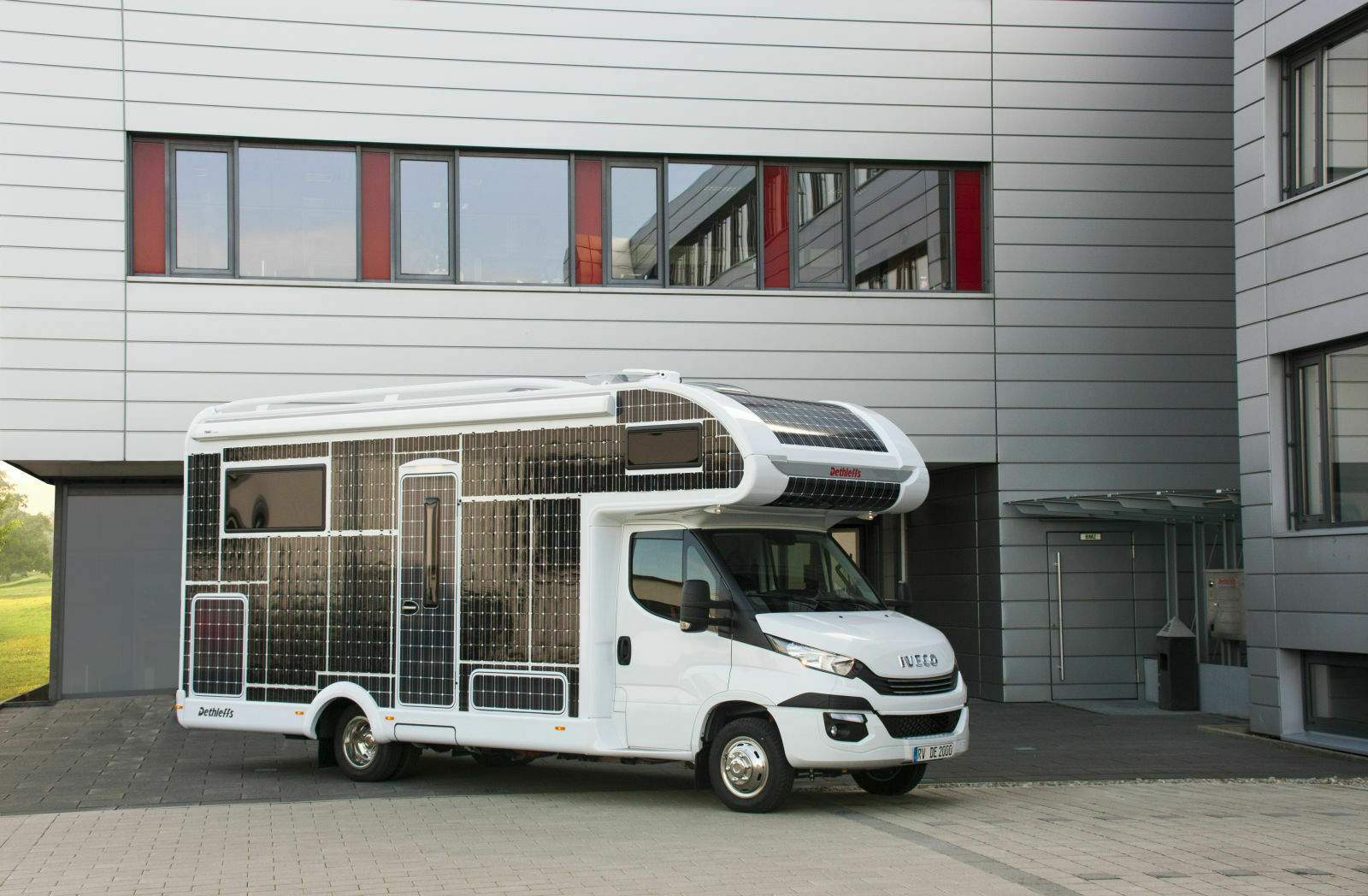

Darf 5,6 Tonnen wiegen, fährt aber nur 200 Kilometer weit: Von der Serienreife ist das erste rein elektrische Wohnmobil noch ein Stück entfernt Darf 5,6 Tonnen wiegen, fährt aber nur 200 Kilometer weit: Von der Serienreife ist das erste rein elektrische Wohnmobil noch ein Stück entfernt Quelle: Dethleffs
Düsseldorf - Dieses Reisemobil fällt auf: Das Alkoven-Modell, das Dethleffs auf dem Düsseldorfer Caravan-Salon zeigt, sticht hervor unter den insgesamt 2.100 Ausstellungsfahrzeugen. Schon äußerlich. Es ist mehr oder weniger rundum bestückt mit Dünnschicht-Solarzellen. 31 Quadratmeter dieser speziellen Solarfolie lassen schon vermuten: Hier steht das erste rein elektrisch fahrende Reisemobil eines renommierten Herstellers.
Das Konzeptfahrzeug Dethleffs e.home auf der Basis eines Globetrotters XXL ist ein Stück Pionierarbeit. Geschäftsführer Alexander Leopold ist sich sicher, dass sich mit der Umstellung auf einen vollelektrischen Antriebsstrang neue Herausforderungen und Chancen ergeben. „Die E-Mobilität wird einhergehen mit einem fundamentalen Wandel in der Nutzung von Reisemobilen“, glaubt er.
Logisch sei für ihn daher der Verzicht auf eine zusätzliche Energieart zum Betrieb von Verbrauchern im Fahrzeug. Das bedeutet, dass auch im Wohnbereich alle Funktionen mit Strom statt etwa mit Gas betrieben werden. Deshalb die großflächige Solarzellen-Beklebung, mit der etwa 3.000 Watt Leistung generiert werden können. Oder die an mehreren Stellen montierten Latent-Wärmespeicher-Platten, die bei Temperaturen über 26 Grad Energie aufnehmen und diese bei kühleren Temperaturen am Abend langsam wieder abgeben. Oder Flächen-Heizelemente in Boden, Wand und Möbeln, die per Infrarot-Wärmequellen den Innenraum erwärmen.
