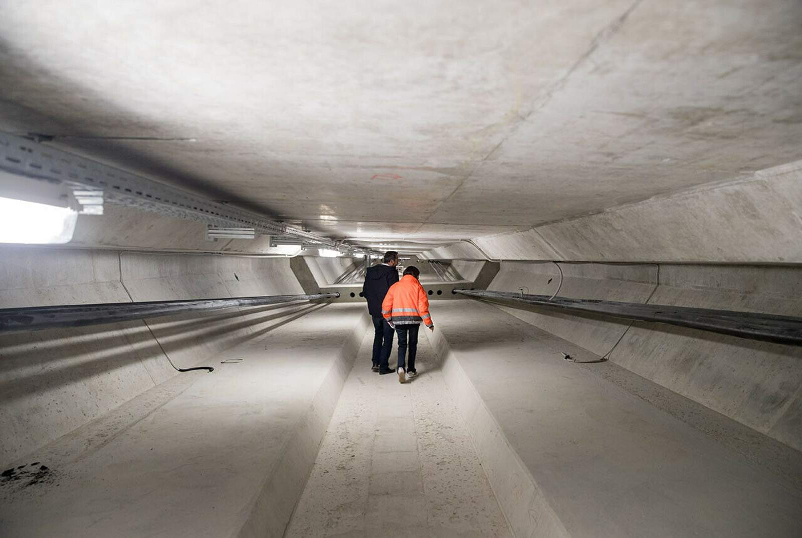

Nürnberg - Sie misst, sie zählt, sie wiegt - und ganz nebenbei fahren auch noch Autos und Lastwagen drüber. Im Osten Nürnbergs steht die erste sogenannte "intelligente" Autobahnbrücke Deutschlands. In ihrem Inneren steht Sebastian Böning und schaut auf einen Computer-Bildschirm. Rote und blaue Linien bewegen sich in Zacken über den Bildschirm. Plötzlich schlagen die Kurven weit nach oben und unten aus. Gleichzeitig ist ein lautes Donnern zu hören. "Das war ein Lastwagen", erklärt der Bauingenieur.
Das rund elf Millionen Euro teure Bauwerk steht dort wo sich die Autobahnen 3 und 9 begegnen. Die Brücke gehört zum sogenannten Digitalen Testfeld Autobahn des Bundesverkehrsministeriums. Worum sich bislang Menschen kümmerten, soll nun das Bauwerk selbst liefern: Informationen über den Verkehr, ihren eigenen Zustand und auch über ihre wahrscheinliche Rest-Lebensdauer. Dafür wurden dutzende Sensoren eingebaut. Die Brücke ist damit sozusagen Waage, Verkehrszähler und Thermometer zugleich. Seit Mitte Oktober ist sie in Betrieb.

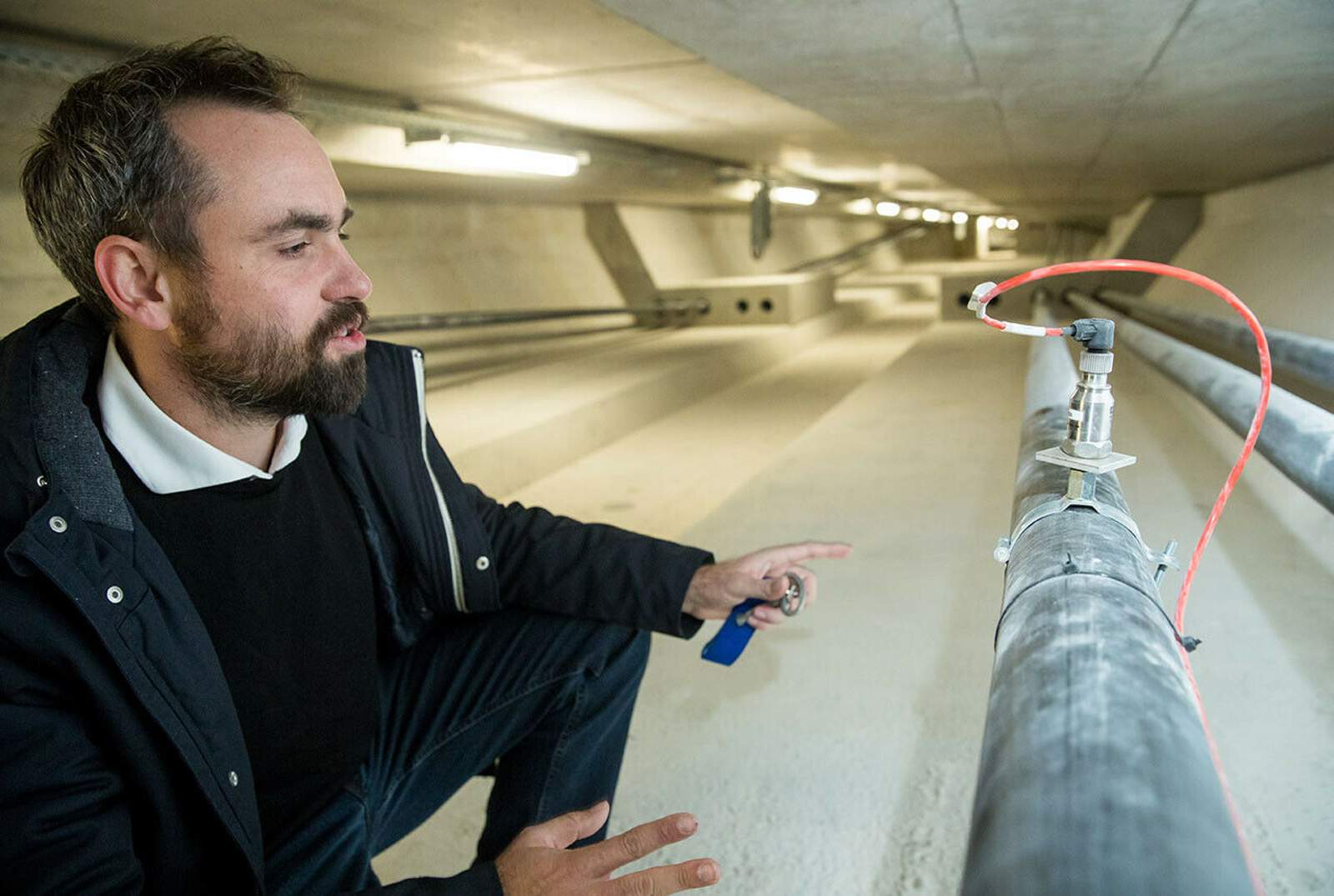

Der Bauingenieur Ingmar Stade sitzt vor einem Sensor, der im Inneren der ersten "intelligenten" Autobahnbrücke die Beschleunigung in den Spanngliedern der Brücke misst Der Bauingenieur Ingmar Stade sitzt vor einem Sensor, der im Inneren der ersten "intelligenten" Autobahnbrücke die Beschleunigung in den Spanngliedern der Brücke misst Quelle: dpa/picture-alliance

Und der hat es in sich: Im Beton, an zwei Brückenlagern sowie an der sogenannten Dehnfuge sind zahlreiche Sensoren eingebaut. Eine solche Fuge hat jede Brücke - denn durch Temperatur und Belastung bewegt sich das Bauwerk und dafür muss Platz sein. Rund 40 Sensoren sind allein hier angeschlossen. Sie erkennen auf beiden Spuren die Fahrzeuge, die darüber rollen, und messen deren Geschwindigkeit, Achszahl und Gewicht.
Angeschlossen sind sie an einen Rechner im Innern der Brücke, der die Daten digitalisiert und speichert. Noch müssen die Informationen dort abgeholt werden. "Bis zum Ende des Jahres wollen wir eine Internetverbindung haben, um extern auf die Daten zugreifen zu können", sagt Christiane Butz von der Maurer AG.
