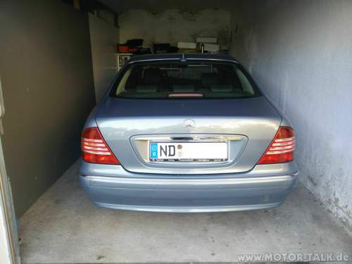

Der W220 war aber innen wiederum deutlich kleiner. Gerade große Menschen haben beim Umstieg von W140 auf W220 ihre Probleme gehabt.
Kenne im Bekanntenkreis auch so einen Fall. Er (1,98) war über 10 Jahre lang überglücklich mit seinem W140. Als er sich dann 2002 doch für den Nachfolger entschieden hat, hat er sich 5 Monate damit rumgeärgert, hat immer was von "größter Fehler seines Lebens" erzählt. Irgendwann ist er dann mit nem Skoda Superb gekommen. "Da habe ich endlich wieder vernünftig Platz drin" war seine Antwort. Den Benz hat er beim Skoda Händler auf'm Hof stehen lassen.
