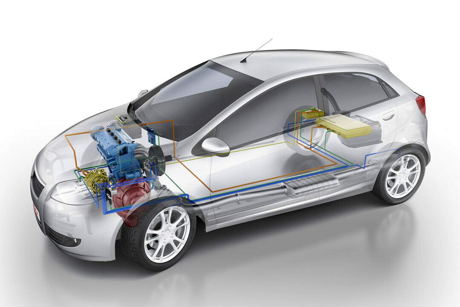

Gerade Fahrzeuge mit Mild-Hybrid-Antrieb oder vielen elektrischen Verbrauchern können von der höheren Spannung profitieren Gerade Fahrzeuge mit Mild-Hybrid-Antrieb oder vielen elektrischen Verbrauchern können von der höheren Spannung profitieren Quelle: Bosch
"Ein Vorteil bei 48-Volt-Leistungsbauteilen ist die Größe: Die elektrischen Motoren können mehr Leistung bei geringerem Strom aufnehmen und fallen kompakter aus, da die verbauten Transistoren und Leistungsschalter kleiner sind. Dadurch werden diese Bauteile auch günstiger", sagt Hanno Jelden, Leiter Antriebselektronik der technischen Entwicklung bei Volkswagen.

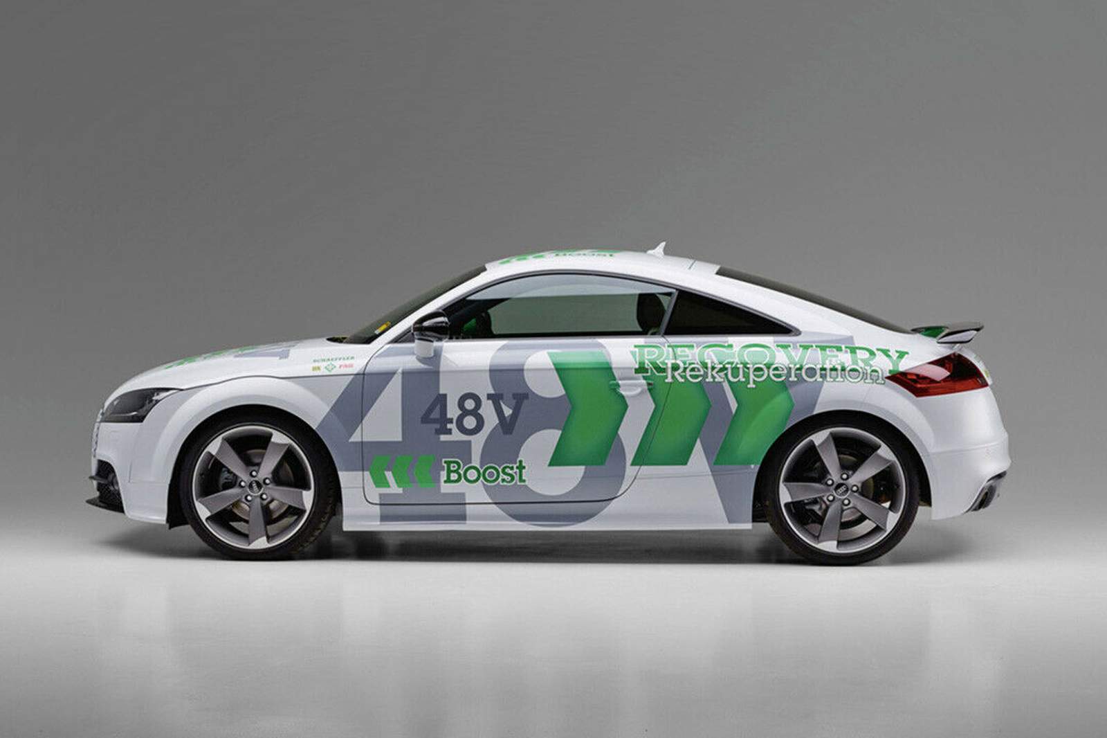

Ein Testfahrzeug mit 48 Volt Bordspannung - mit einem vollständigen Wechsel auf die höhere Voltzahl ist in den nächsten Jahren jedoch nicht zu rechnen Ein Testfahrzeug mit 48 Volt Bordspannung - mit einem vollständigen Wechsel auf die höhere Voltzahl ist in den nächsten Jahren jedoch nicht zu rechnen
