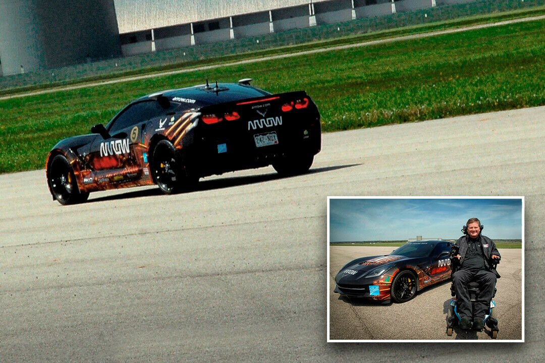

Die SAM-Corvette bei Testfahrten. Ein GPS-System hält sie von den Streckenwänden fern Die SAM-Corvette bei Testfahrten. Ein GPS-System hält sie von den Streckenwänden fern Quelle: USAF photo by Ted Theopolos Doch Sam ist ein Kämpfer, einer, der nicht aufgibt, auch wenn ihm das Leben und das Schicksal Brocken in den Weg legen. Brocken, so groß, dass sie einen Riesen stoppen könnten. Doch Sam, den Rennfahrer, trieb eine Sucht. Eine Sucht nach Rennbenzin und Motorengebrüll, die Lust nach verbranntem Gummi und Action ließ ihn nicht los. 2001 gründete er deshalb sein eigenes Rennteam, inspiriert von Formel-1-Teamchef Frank Williams.
Und jetzt kommt die kleine Sensation: 14 Jahre nach seinem Unfall wird Sam Schmidt wieder auf der Rennstrecke rasen. Beim legendären Indy 500 lenkt er einen Rennwagen über den Indianapolis Motor Speedway. Nicht im Rennen, das nicht, aber im Beiprogramm. Der Lärm, das Boxengeheul, ist da etwas leiser. So kann Sam dem Jubel von den Rängen besser lauschen. Denn, wenn Sam fährt, fährt er selbst. Er steuert seinen Wagen ohne Arme, ohne Beine. Nur mit seinem Willen.

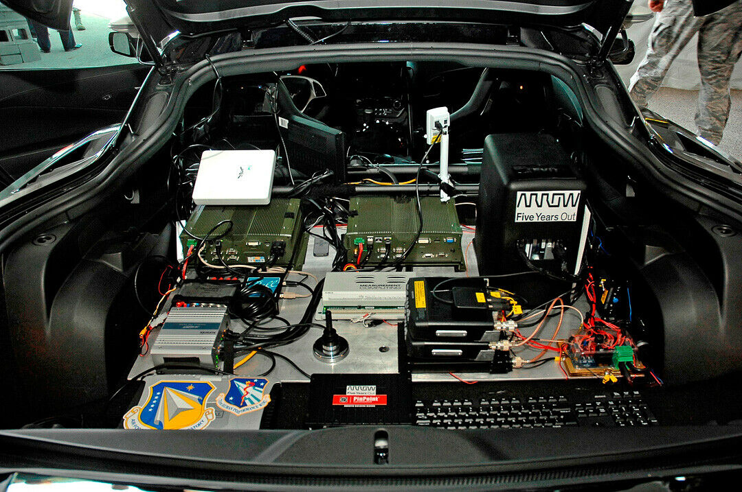

Die Idee dazu stammt aus einem Projekt, das seine Firma Schmidt Peterson Motorsports gemeinsam mit der US Air Force entwickelte. Das Ziel dabei ist, ein Auto zu bauen, mit dem fast vollständig Gelähmte fahren können. Beim sogenannten SAM-Projekt (Semi-Autonomous-Motorcar) gibt der Fahrer unverändert die Befehle, nur die Ausführung übernimmt das Auto.
Der technische Aufwand ist immens Der technische Aufwand ist immens Quelle: USAF photo by Al Bright

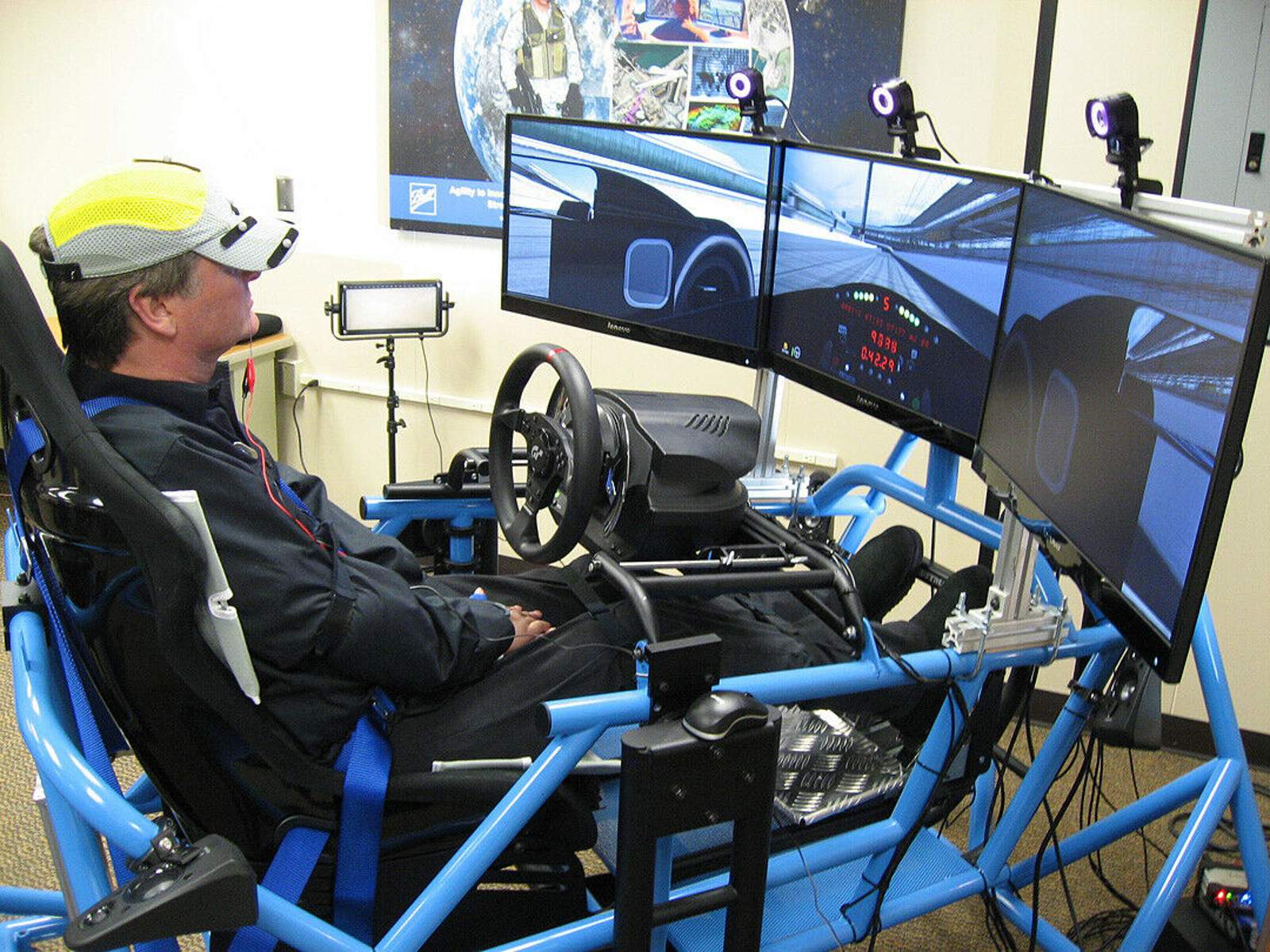

Die Basis des SAM-Rennwagen, mit dem Sam Schmidt in Indianapolis startet, ist eine 2014er Corvette C7 Stingray. Mit 466 PS und 630 Newtonmetern Drehmoment ein Rennwagen für die Straße. Gesteuert wird das Fahrzeug mittels Kopfbewegungen. Dazu trägt der Fahrer eine Mütze mit Infrarot-Sensoren. Entsprechende Kameras zeichnen die Bewegungen auf und werten die Kommandos aus.
Neigt Sam Schmidt seinen Kopf nach links, lenkt der Wagen dorthin. Neigt er sein Haupt nach hinten, beschleunigt der Wagen. Gebremst wird über einen Drucksensor im Mund. Je fester Sam zubeißt, desto härter bremst die Corvette.
Sam Schmidt fährt den Kurs von Indianapolis in einem Simulator. Hier hat er die angepeilten 160 km/h schon erreicht Sam Schmidt fährt den Kurs von Indianapolis in einem Simulator. Hier hat er die angepeilten 160 km/h schon erreicht Quelle: USAF photo by Ted Theopolos

Das alles klingt theoretisch leichter, als es in der Praxis ist. Denn Sam Schmidt will schnell fahren. Und jeder, der schon mal in einem Rennwagen mitgefahren ist, weiß, dass das einen ordentlich durchschütteln kann. Deswegen bekommt Schmidt noch mehr elektronische Helfer. So verfügt sein Auto über ein GPS-System, das 100 Positions-Updates pro Sekunde verarbeitet.
Dem Fahrzeug können so virtuell Grenzen (z. B. der Streckenrand) gesetzt werden, über die es nicht hinausfahren kann. Auf dem Beifahrersitz nimmt zudem eine Begleitperson Platz. Sie soll im Notfall das Steuer übernehmen. Getestet wurde der SAM-Rennwagen bisher auf der Landebahn der Air-Force-Basis nahe Columbus/Ohio. Hier erreichte der halbautonome Rennwagen Tempo 135 km/h. In einem Simulator schafften Auto und Pilot schon 160 km/h.
